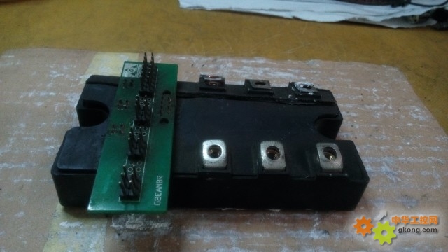

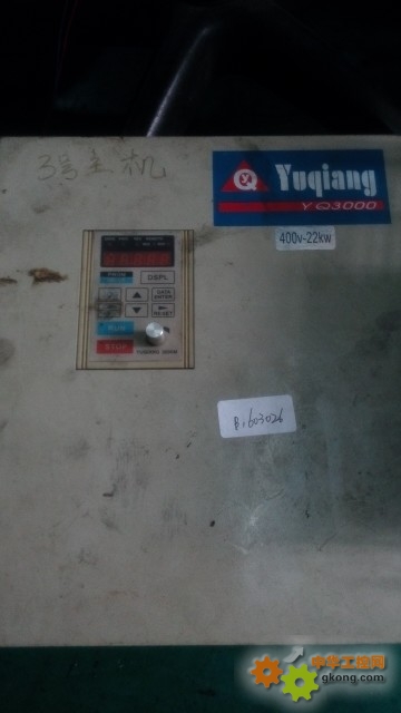

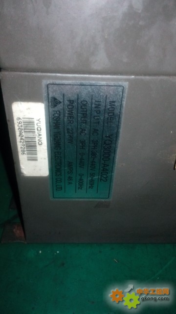

这个不知道是什么牌子的变频器,22kw,逆变模块爆了,模块没有型号,请问一下有没有人知道?
此帖发自论坛手机版

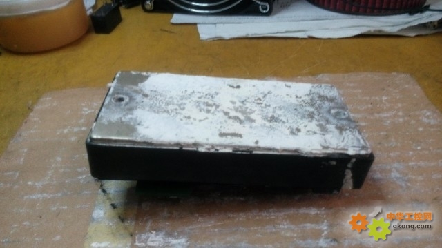

模块
此帖发自论坛手机版

誉强变频器,垃圾得很
4194
ydc820
文章数:133
年度积分:74
历史总积分:4194
注册时间:2005/8/14
发表于:2016/3/18 21:44:50
誉强yq3000都是富士的,看样子是ipm
12273
453414193
文章数:1547
年度积分:187
历史总积分:12273
注册时间:2010/10/23
发表于:2016/3/18 21:58:22
誉强的变频器,有的好像是ABB的模块。

发表于:2016/3/18 22:08:55
模块上一个字也没有

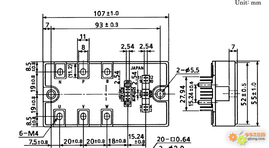

在PDF上找了一下,这个外形最像

发表于:2016/3/18 22:43:09
MIG75Q7CSB1X
