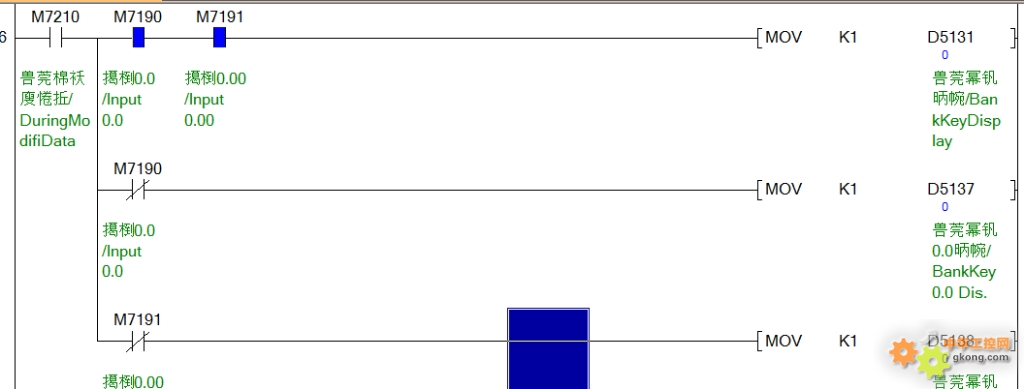

三菱PLC原版日文程序,现在一打开里面全是乱码啊,有没有类似反编译的功能把它里面的注释转成中文或是英文呢?

是不是备注是台湾输入法,下载下来之后出现的情况

这个不是下载的,是厂家拿过来给我们参考的。太乱了里面,大概加估计的改了一些注释,但大部分都摸不着头脑

如果你原来的注释本身就是日文,那是不能自动转换的;

有没有这种可能,程序原先是日文的,我用中文works2打开后才会变成现在这样呢?

估计只能改电脑语言日文了
好比我的中文注释程序给老外 打开乱码一样

问一下人家以前电脑环境,跟人家环境一致就行了

小鬼子的日文注释
这个只能用日文系统的
不懂日语就无视呗!

搞个日文WINDOWS系统

自己对照图纸把能改的注释改下,其它没什么好办法,毕竟操作系统不同,软件估计也是日语版的!
