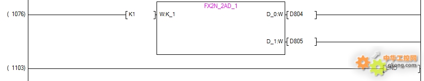

将FX2N-2AD编写成FB功能块后,编译产生错误,找不到什么原因,求助

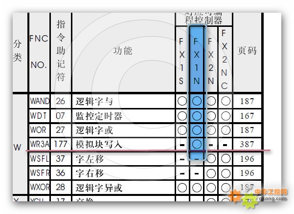

仅FX1N系列支持WR3A指令,因此请确认你的PLC主机为FX1N。

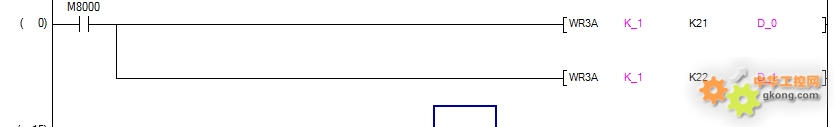

我用的是FX3U的PLC,可以直接使用WR3A对FX2N-2DA进行编程

你的问题可是问怎么向2AD编程!

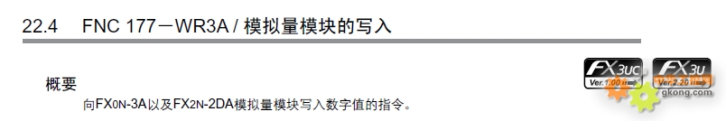

是模拟量写入,所以仅仅支持FX0N-3A及FX2N-2DA;
2AD是模拟量读入;
