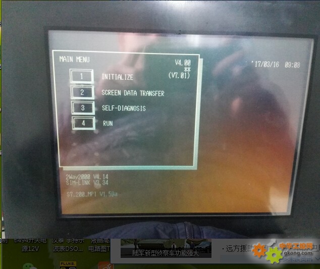

设置后进入用户程序,再进到后台系统看一下时钟;
857
陶大少
文章数:12
历史总积分:857
注册时间:2015/3/18
发表于:2016/3/19 10:56:33
#11楼
感谢版主的回复,用户程序上显示的时间和系统后台上的是一样的,都不变,可能是我笨。您估计硬件上会不会有问题。另外:我有几块这个屏,这样的问题第一次发现。以前碰到的大多是通讯口的硬件故障

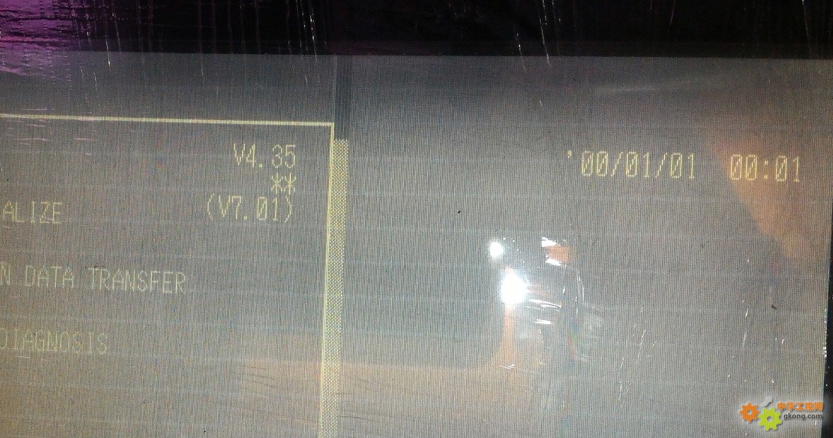

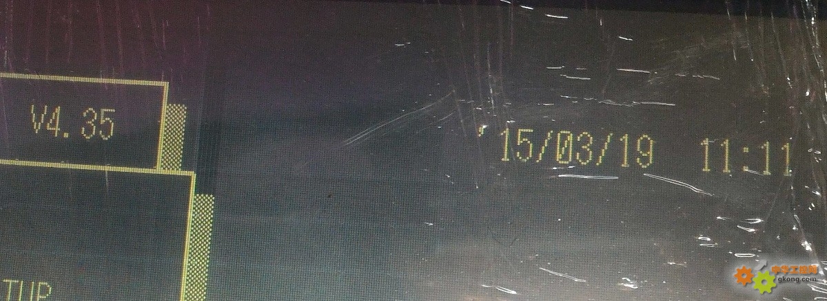

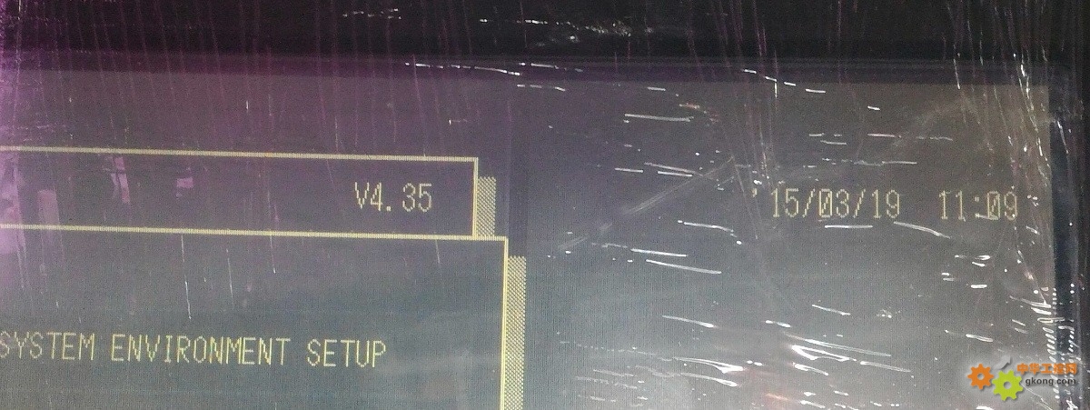

#12楼
如果长时间不通电,那么时钟会变成00.01.01  00.01开始;
