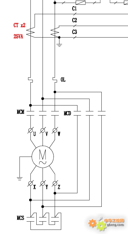

请教电机星角启动时,MCS接触器这种接法的用意在哪里?

任意一根线断了依然是把电机接成星形了,就是为了防止断线,你仔细分析一下便知

煤矿提升机的TKD电控系统的切电阻接触器就这个接法

应该是星点接触器触头有一个不良的话不影响正常使用

这个星点接法非常好,做了那么多星三角降压启动都没想到这高招

在水阻柜见过类似的接法

应当如1楼和5楼所说,提高可靠性。
