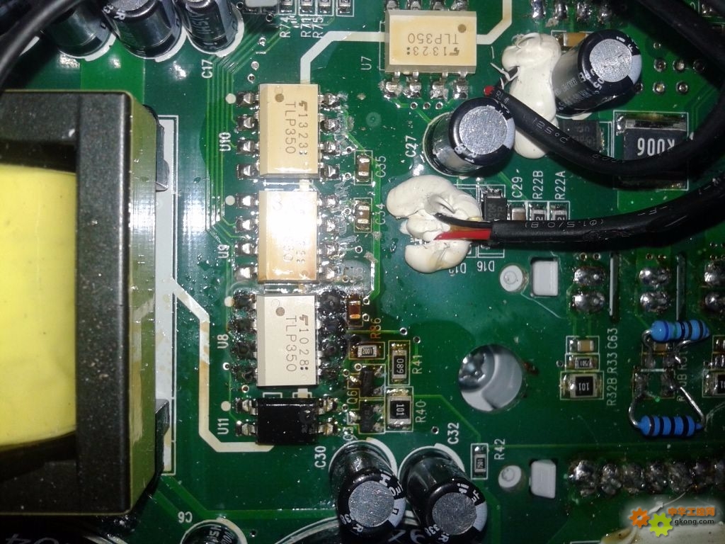

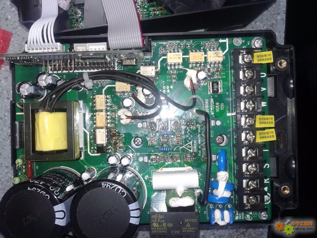

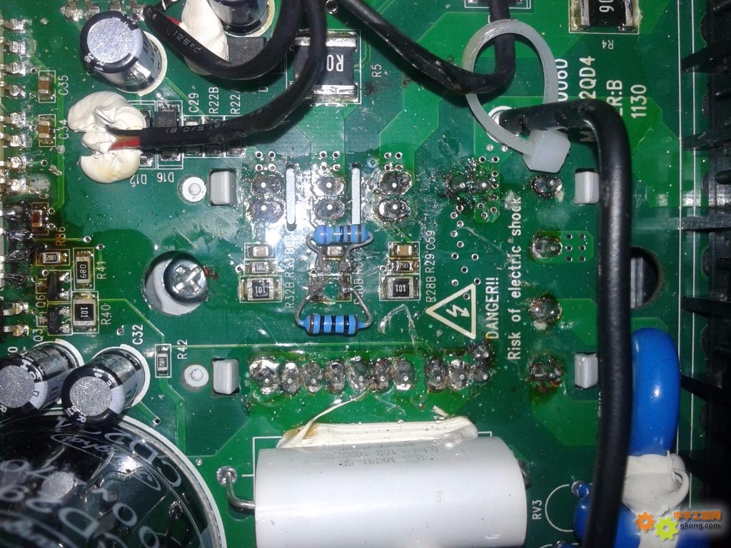

故障已查明,不是UVW输出电流检测电路的故障,而是由于IGBT炸管殃及驱动芯片TLP350,芯片坏。更换后,OK!

炸模块故障 换模块之前 要清理驱动电路的光耦部分的 你不检测清楚就上模块 不怕炸了新模块吗

#14楼
以下是引用华泰BPxhPZmO在2016/3/29 19:04:09的发言:
哈哈。。。应该是这样。
但是,驱动芯片不吹下来不好测啊!输出管脚6、7脚,除非对电源正或对电源负击穿短路。如果没有击穿,怎知好坏?
坏的IGBT取下后,上电测驱动芯片的输出波形?一系列报警。没有一点资料。
上IGBT后,在其直流供电间串接灯泡或加低电压?一体化模块,三层电路板,不好断开供电端,理论上如此,实际操作不了。
一切的关键,还是缺乏电路图资料!
今后,遇到IGBT炸模块伴随门极串接的几十、几百欧姆的电阻烧断的故障,不要犹豫,换电阻、换模块自不必说,干脆连同这一路的驱动芯片也换掉!

汇川MD280变频器的过电流检测,分2个部分:一是UVW输出过电流检测,由串接在UVW输出的小阻值电阻、A7840、TL082C等电路组成,主要用于检测输出过电流;二是由U11(光耦)等组成的上臂管压降检测电路,主要用于检测IGBT及其的驱动是否正常。
注意,U11在上臂驱动TLP350旁边。检测结果通过它送往CPU。
通常报过电流时,可通过检测这个光耦的输出变化来判断是哪一种过电流故障:上电后,测该光耦的输出端2端电压,应该为2-3V,运行,如果此电压变为0V,且报过电流,基本可以认定驱动电路或IGBT故障,而不是UVW过电流检测故障。
当然,也可以直接检测082C的输出端电压,来进行判断:正常时,TL084C的2个输出端对地电压应该是0V,一旦此电压升高到几V,应该是UVW过电流电路故障。

以下是引用yuanyuesheng在2016/3/30 7:32:26的发言:
[此贴子已经被作者于2016/3/30 7:38:56编辑过]
从图中看,U11不像是检测用的。我猜是不是制动电路的?
