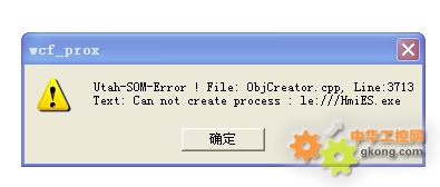

我在正在自学WINcc flexible软件,看到WINcc flexible 与STEP 7的集成部分进行实操时,在SIMATIC 管理器中创建HMI站时出现如图的告警,不乔什么问题,如何解决,请各位大侠赐教!!!!!!!!表情

HMI站就是建不了

回复 #2楼 yxianming
用的不是正版软件吧?好像是软件调用的错误

那有什么解决办法呢

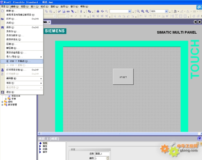

你先单独建一个hmi程序,再建一个step程序,搞好了之后,在wincc中执行在项目中集成,就可以了!

回复 #5楼 xuhuifox
我笨,能不能麻烦讲的详细些,谢谢先表情

发表于:2016/3/17 20:55:18
回复 #5楼 xuhuifox
如何操作“在wincc中执行在项目中集成”

回复 #7楼 yxianming
新建一个项目,做好之后,如图操作,然后在出来的对话框中选择你所创建的step7程序,应该很清楚了!
建议还是先看看书,多操作操作,人家都提示你了,你还在问,把自己当小学生没什么前途!!!!!
