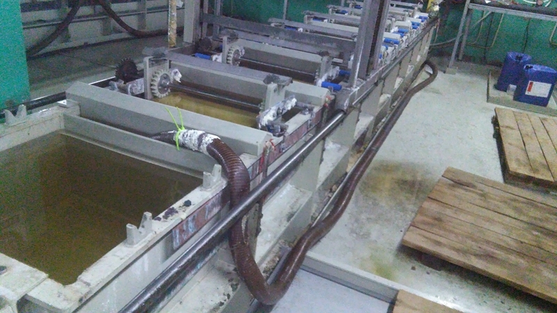

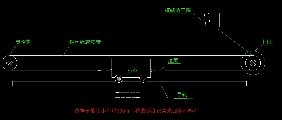

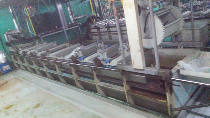

请教师傅:这样行得通吗?

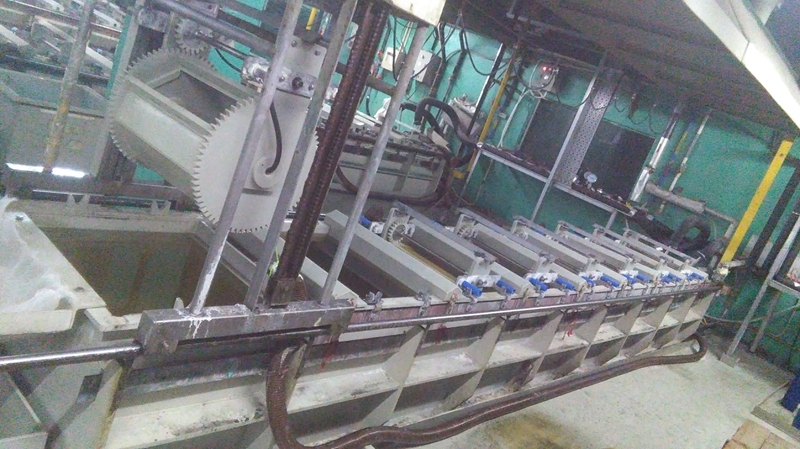

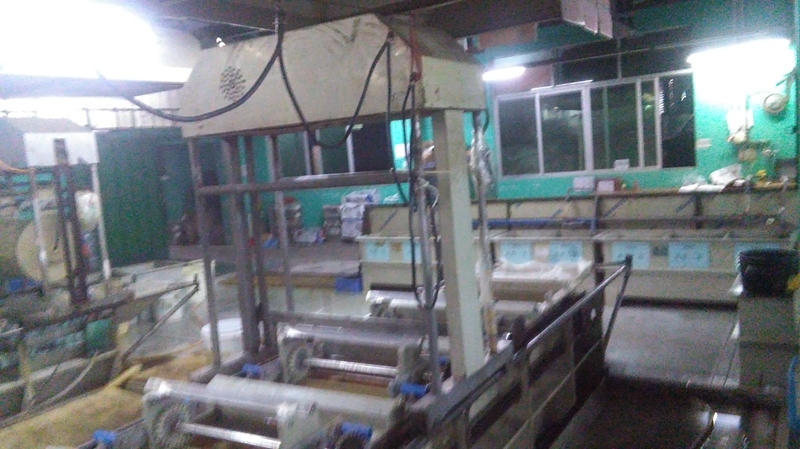

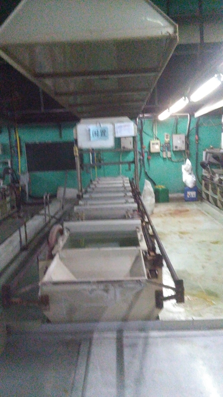

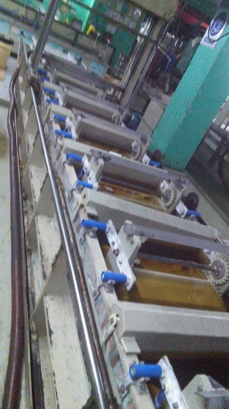

7189
陈景廉
文章数:1853
历史总积分:7189
注册时间:2007/5/30
发表于:2016/3/15 1:46:35

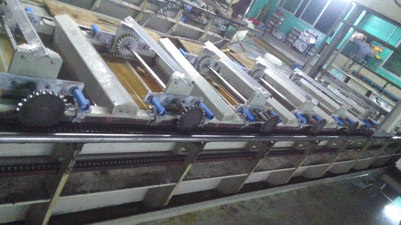

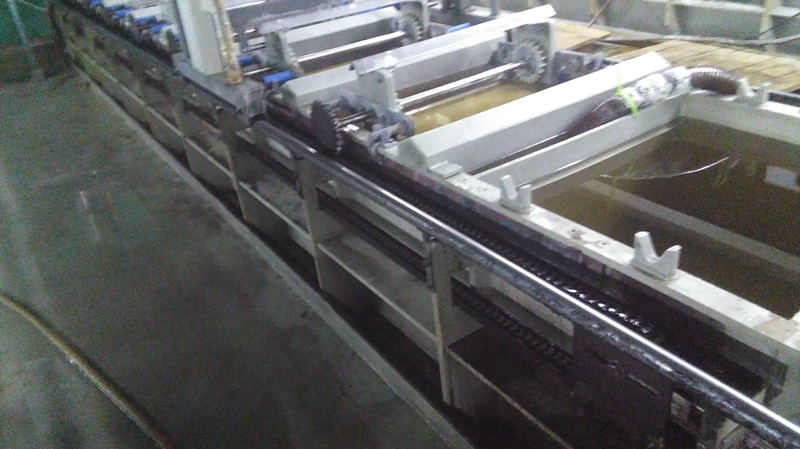

用链条齿轮改造太麻烦复杂,就突发灵感,但愿不会异想天开吧?大家怎么看?
7189
陈景廉
文章数:1853
历史总积分:7189
注册时间:2007/5/30
发表于:2016/3/15 1:49:14
对了,手工磨床就是这样的。

楼主 这是什么设备啊?小车上装电机减速箱跑V型导轨。

可以呀

可以做的啊,有什么问题?

没有问题,钢丝绳在滚筒上多绕几圈即可,火车箱都拉得动。

有些大型摆渡车就是这么做的啊

短时间可以,但是电镀产生的气体腐蚀性很大,担心你的钢丝绳用不了多长时间,想想办法把电机装小车上面呗。
