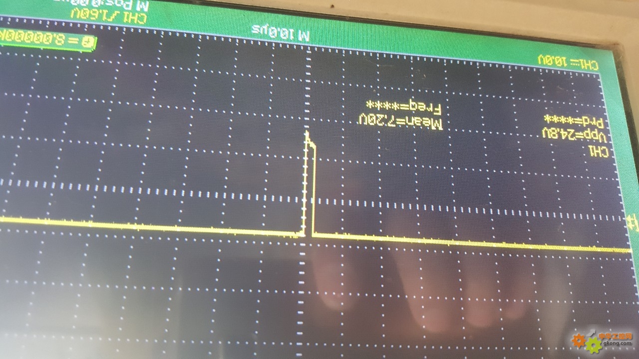

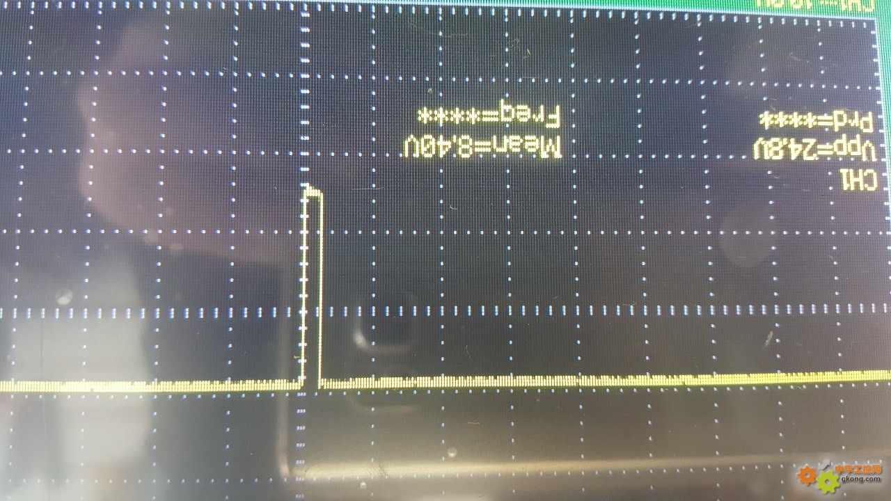

伦茨EVF9326变频器对照模块BSM50GD120N2-B10的驱动管脚位置测得模块上半桥波形如图大家看下能装模块试机吗?

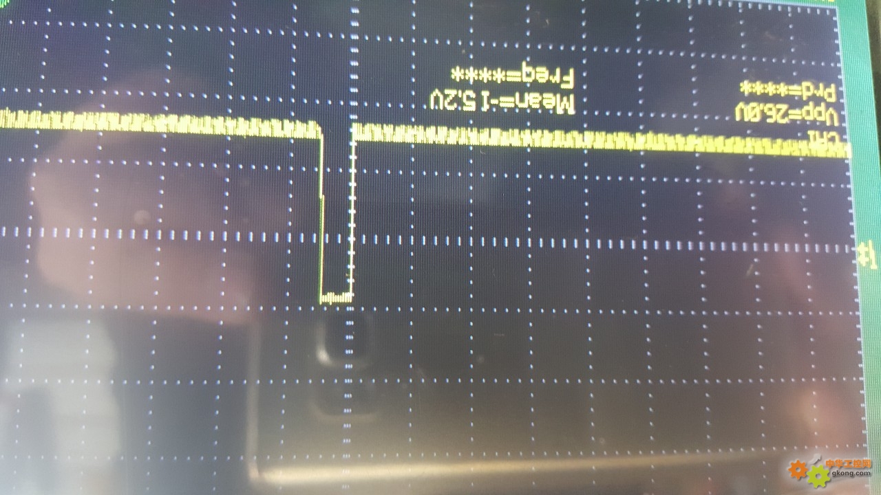

下桥波形

论坛里有个高手修过,不过你的图,一是反的,二你能不能把时间调大点,看多一点波形啊,不是只看一个。

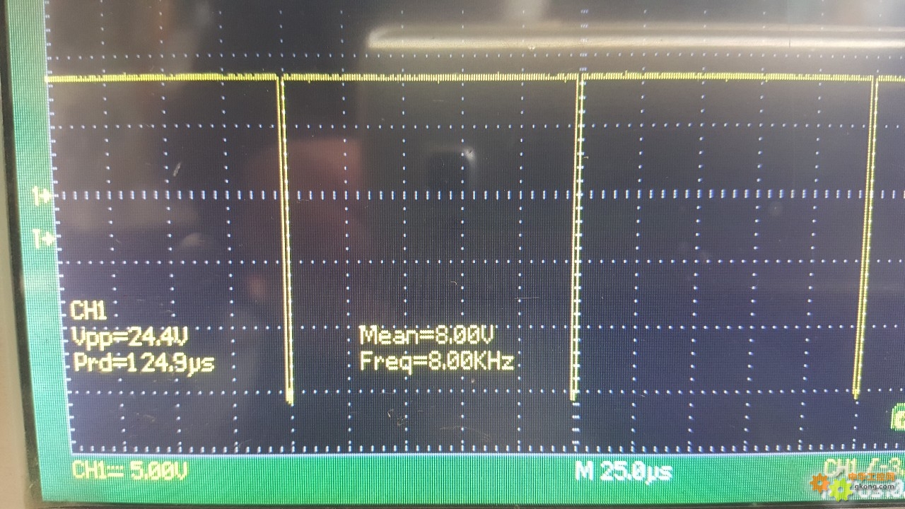

重发 上半桥波形

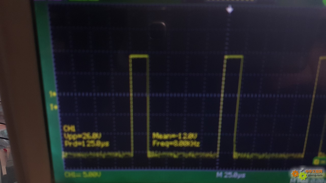

下半桥

补充说明下,上半桥电压2正1负,下半桥电压2负1正

这样还是不好鉴别,最好把坐标系放在一起的波形。比如上下半桥的波形放在一个坐标系李,起码能看出来是不是有短路问题呀。也就是有没有环流。

楼主的图片真的够扣的,最好把示波器全拍下,这样大家也看的清楚啊,另把时间调成100us试试

这样看不到死区,双通道上下放在一起,看有没有死区

3楼第一个图,是不是有问题?
