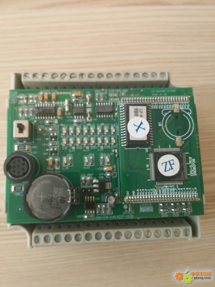

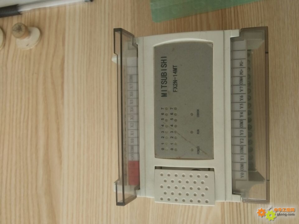

科威的外观 看主板像是科威的。
看型号以为是晶体管输出的,打开看是继电器输出的。
开始用三菱的电缆连接不上,拆开看是232口的。做条电缆通讯正常了。

山寨品而已;

好多高级功能是做不到的。

比较简单的工程可以用的,毕竟价格很低

又见山寨

不知是什么情况,还有一串字母MITSUBISHI。

功能什么大家都比较清楚,普通应用。坏了,不修了。换了一个三菱fx3sa的

CPU-5.PCB第五代了?表情
