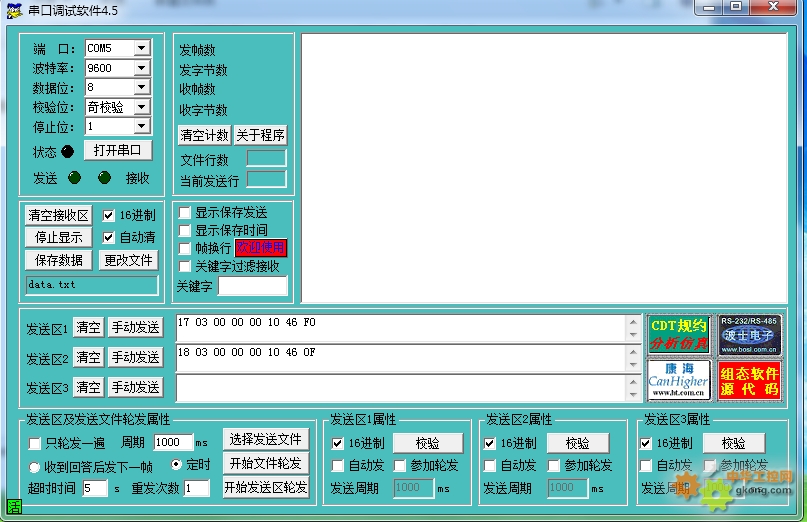

Modbus协议的应用范围实在是太广泛了,不知道各位同仁都是怎么调试的
下面我以苍南流量计为例介绍一下我的方法
第一步,当然是先在流量计上设置好参数,ADD暂时不动,默认为23,Code设置为1,奇校验,BAU设置为3,波特率9600
第二步,用USB转串口,RS232转RS485的调试线接入到流量计的485的AB端子上,然后用串口调试助手,设置好对应的通讯参数后,往流量计发送标准Modbus访问代码
如果通讯是好的,流量计会有数据返回,这样就确定线路和流量计的设置没有问题
最后再使用PLC或者组态软件访问流量计

楼主有串口调试助手使用说明么

回复 #1楼 329345277
串口调试助手的说明没有,有一份ModbusRTU协议的说明,串口调试助手下发的指令都是标准的Modbus命令
