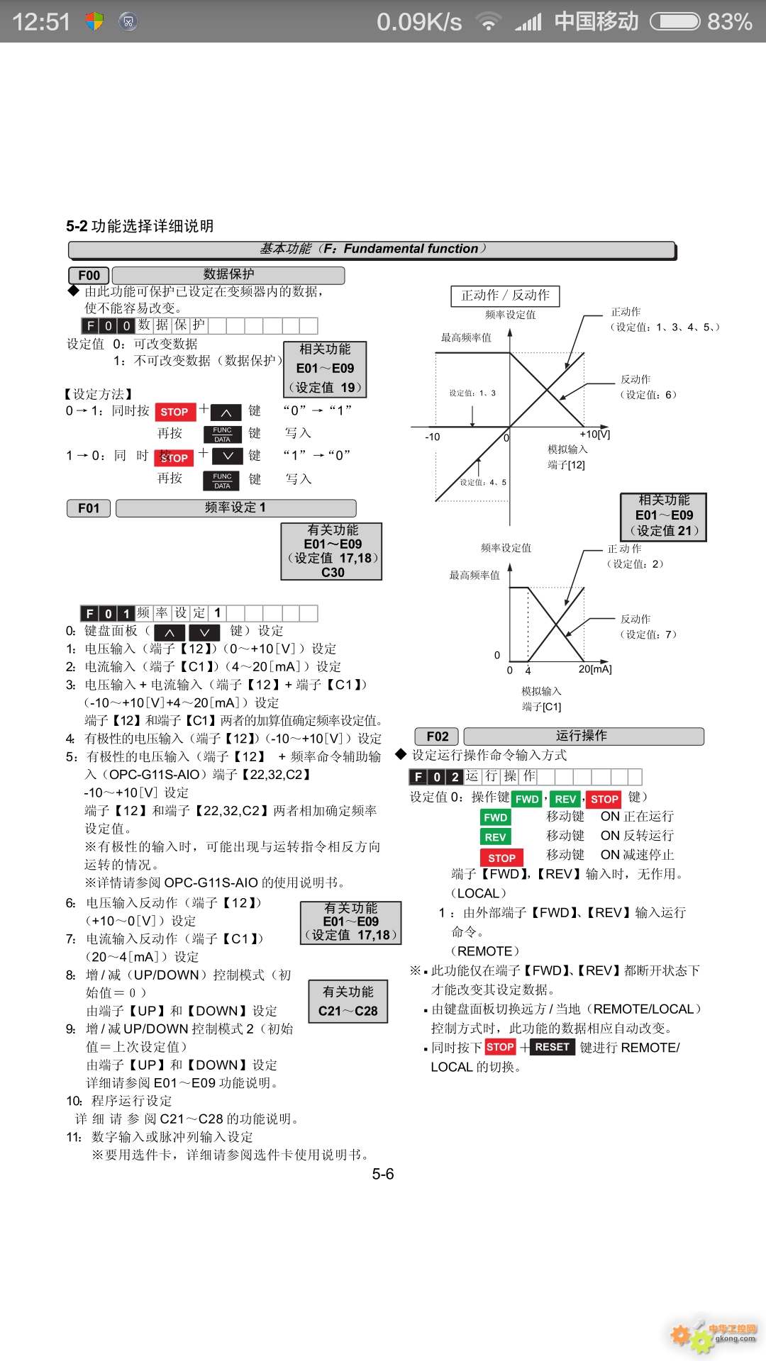

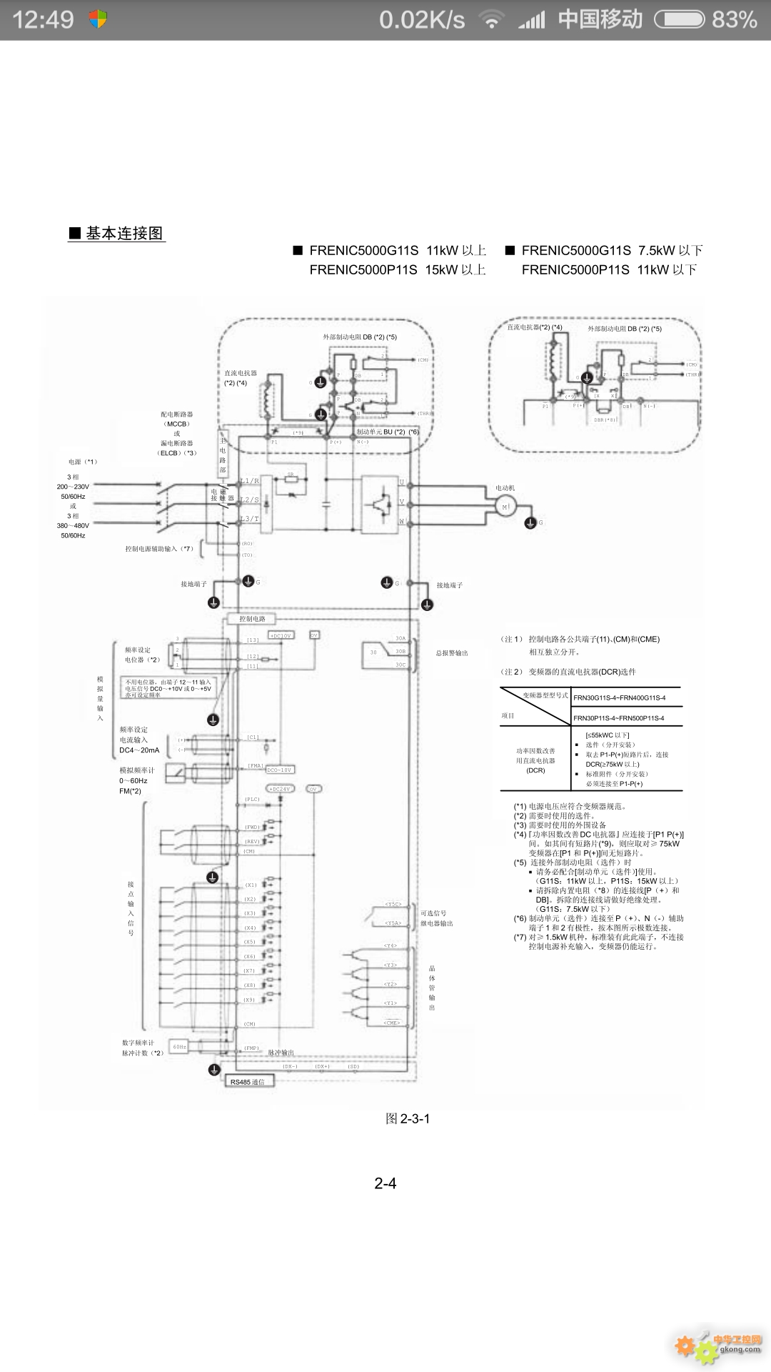

富士G11怎么切换到用模拟量 电流来调速?急需。请知道的大神赐教。谢谢。

发表于:2016/3/13 9:48:20
以下是引用陈小懿在2016/3/13 8:10:30的发言:
参数F01设置为2.
Good Luck~

发表于:2016/3/13 9:51:18
F01已经设为2了,还需要什么操作吗?
2373
1028410682
文章数:108
历史总积分:2373
注册时间:2009/11/28
发表于:2016/3/13 12:54:59
[此贴子已经被作者于2016/3/13 13:07:17编辑过]
2373
1028410682
文章数:108
历史总积分:2373
注册时间:2009/11/28
发表于:2016/3/13 12:58:31
图呢
[此贴子已经被作者于2016/3/13 13:09:52编辑过]

发表于:2016/3/13 13:08:04

发表于:2016/3/13 21:26:47
端子要接到电流输入端
