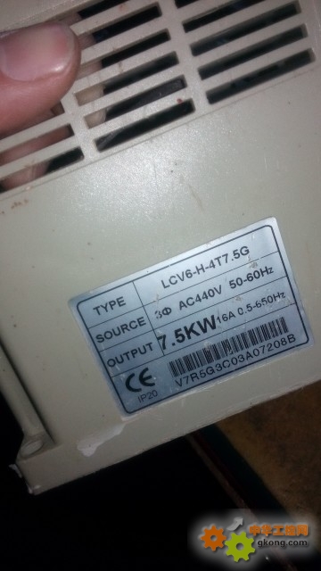

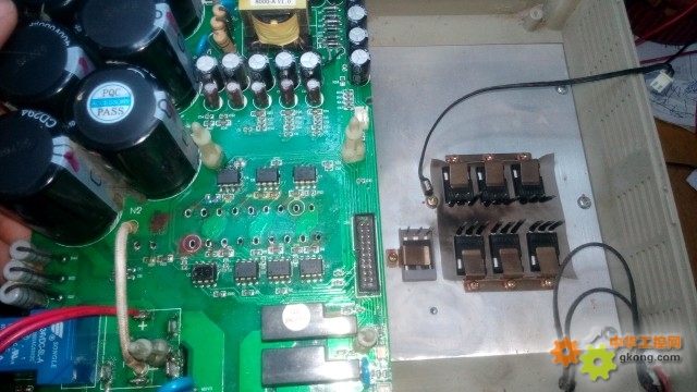

大家看看这个变频器,坏了两个igbt,更换十分麻烦。具体看图,先紧散热片,脚位不对孔大家看看这个变频器,坏了两个igbt,更换十分麻烦。具体看图,先紧散热片,脚位不对孔

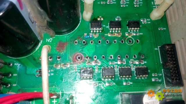

先装igbt又不能紧散热片罗丝

这是型号

发表于:2016/3/12 22:32:39
那厂家是怎么装的?
能拆就能装表情

发表于:2016/3/12 23:03:24
心急吃不了热豆腐,像这种先固定再焊的单管机修了不知道多少个,还是好装

发表于:2016/3/12 23:15:24
厂家降低成本惹的祸。

发表于:2016/3/13 9:35:15
这种先固定,再焊接的变频器。板子上面的引脚可以刷到绝缘漆,但板子下层的引脚却无法刷绝缘漆。虽然引脚上有热缩管绝缘。但下层的焊点还是处在非绝缘之中。灰尘粉末导致二次损毁的可能很大。至于厂家是如何安装的,曾经去过变频器生产线,这类单管IGBT的管脚有固定配套的模具来弯曲引脚,使每个单管弯曲后的尺寸和角度一致。这样安装起来很轻松的。
