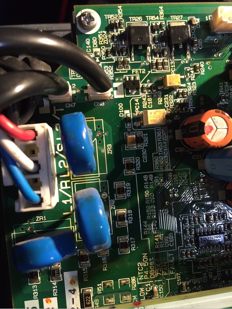

客户送机过来说起动下划线,以前已有修过n台这样的故障(检测直流母线上的7840光藕坏了)一换就好
上380v电源查5.01参数电压540v正常呀 ,于是判断主回路检测出问题了
短接pc421起动还是下划,测可控硅触发脚无电源。

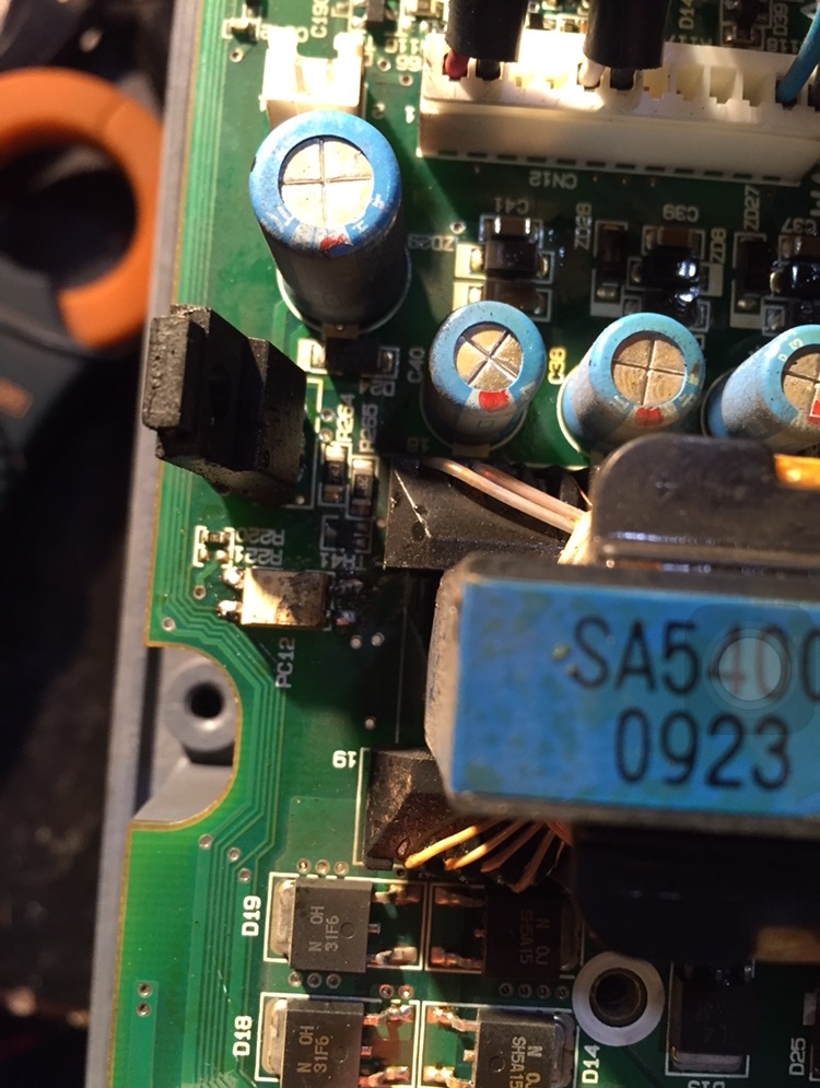

短接可控硅控制光藕pc421拔去可控硅触发插头,通电测量可控硅插坐上有6v电压输出,起动还是下划线
找了半天找不出什么问题,最后把h72参数改0(不检测主回路断电)
起动正常了,测可控硅触发脚也6V电压。可以放心去拖电机了。,最后带电也正常。
到这里算是修好了,可是找不出这主回路是怎么个检测原理
