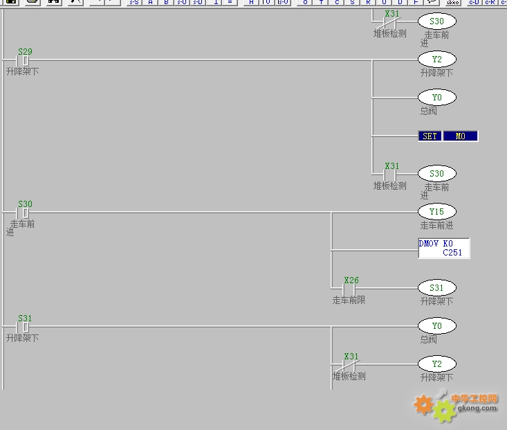

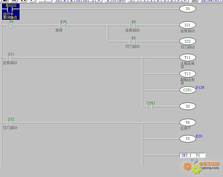

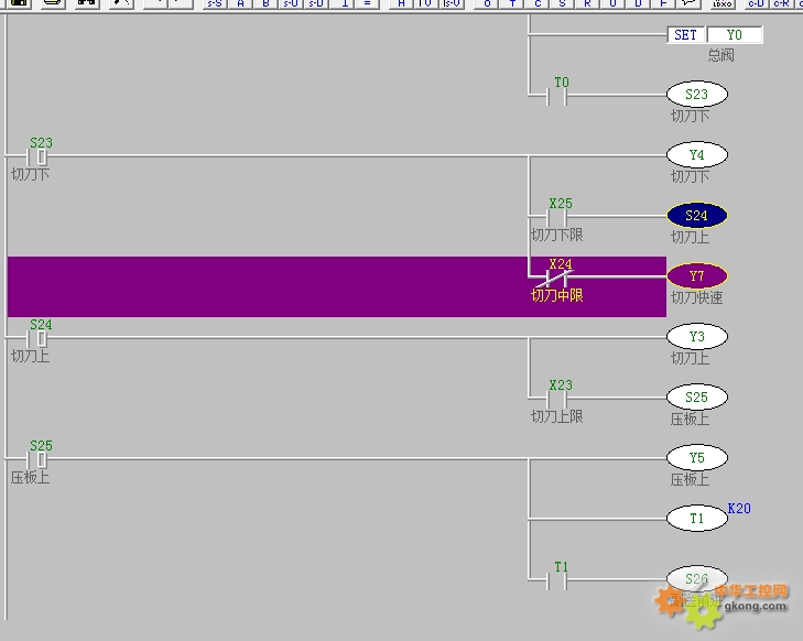

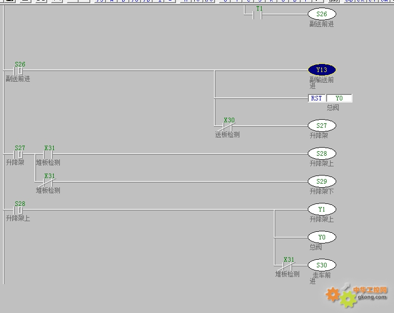

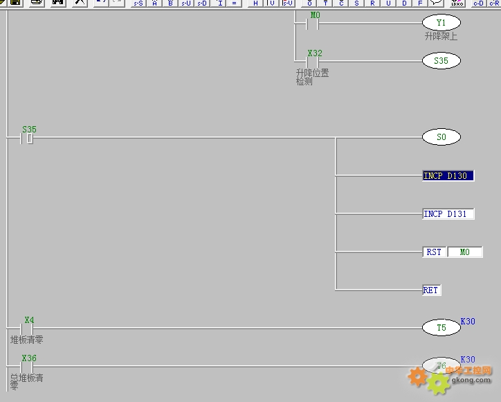

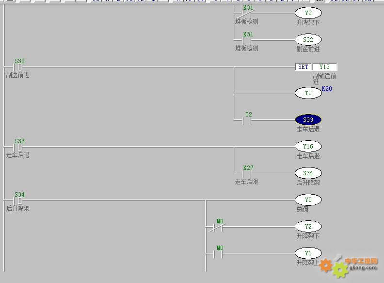

丰炜的编程软件,第一次使用步进指令,按照范例写的,虽然可以编译,但不知道能不能按照要求动作、
动作过程:按下x6送板,主输送和副输送前进 计数器开始计数,当计数到s0接通,s21自动断开,输送带停止,(也可以直接按切刀启动来接通s22)。当按下x5切刀启动,y6压板下接通 yo置位并开始计时t0.当计时到s23接通s22自动断开,但y0还是在工作,然后y4和y7开始工作,当x24断开 y7停止工作,当x25接通s24开始工作s23自动断开,然后y3工作,当x23接通s25通,y5工作开始计时,计时到s26通,y13开始工作并复位y0,当x30闭合s27通,然后就是分支了,我就不说了。这其实就是排版桌加切刀的半自动流水线,我可以在步进指令前面加个跳转指令了来执行手动部分吗,各位大神看看哪里有不合理的地方帮忙改进下,还要三个前进后退都需要使用到变频器吗?
,谢谢!
