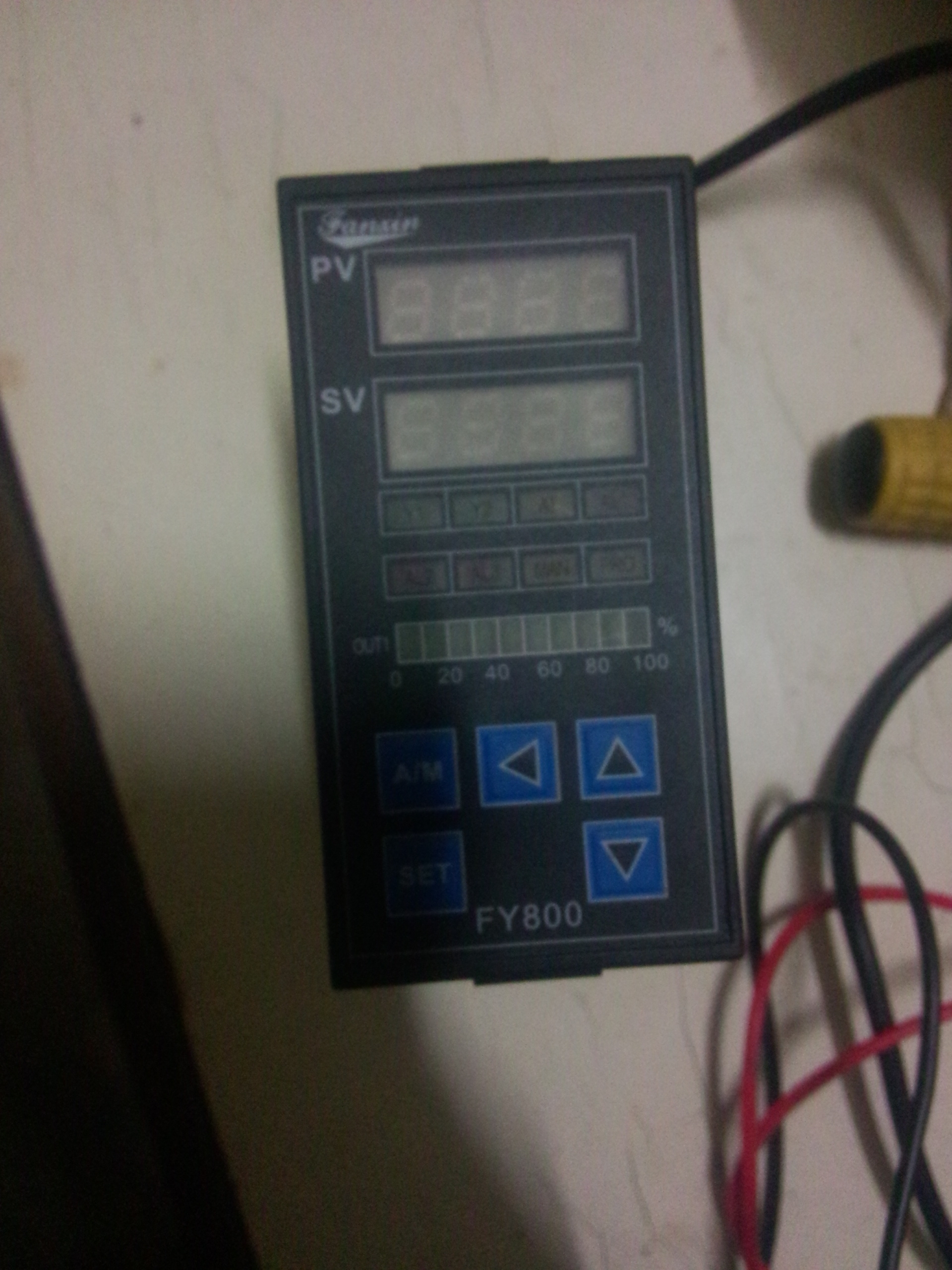

台仪温控表参数!

还有温控表是S系列的,我的热电偶是k系列的,热电偶接上能正常调温吗?

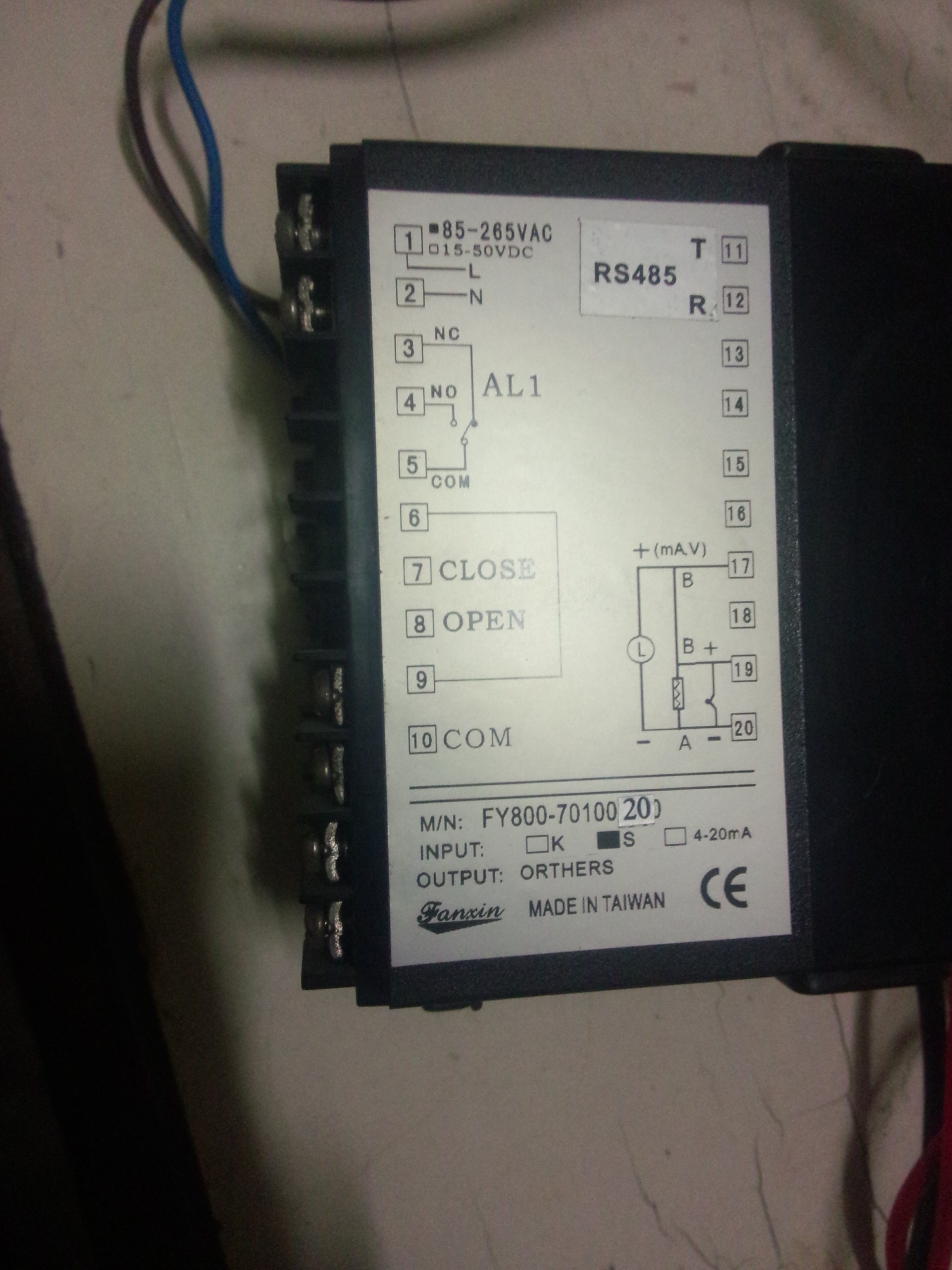

如果该仪表属于可设定参数的(从前面板看有设定按键),则把输入信号从S为K, 再设定量程就可以测量温度了。但控温不清楚你用什么方式?该仪表的3、4、5端子是报警输出,6-10才是控制输出,接的应该是三线式比例电动阀。

热电偶接19/20,注意极性,参数要设定输入是K型热电偶

K型热电偶用不了,你这台温控仪输入是固定型的。是S型

肯定是不行的。

用17、19、20、接进去看看,应该不能用,它选定为s型的,19,20短接和17接进去

先试试吧,我看这温控器上面表明是S型,估计怕不行,可以去买那种通用型的,里面设定参数就行了
