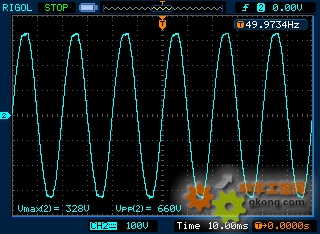

我测了一下,大家看下:
第一个是最大值,第二个是峰峰值

不会吧,峰峰值就是输入电压(220)的√2倍,哦,对0点而言,是交流输入电压的(+/-)√2倍。

的确是660V,很多地方都告诉你如何测量市电的,但确没有数值参考,我试了后,分析了一下也讲得过去,只是不太确定。以大家所测,看来不错。
