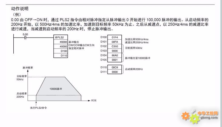

本人菜鸟一个,求高手解释上图通道内容的意义,尽量详细,相信也会对其他新手有所帮助

看操作手册,指令介绍就明白了

就是带加减速的脉冲指令

脉冲指令是最基础的应用指令
