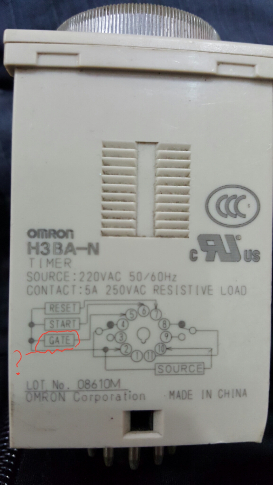

发表于:2016/3/9 19:02:12
这个触点GATE,干什么用?

发表于:2016/3/9 19:20:47
暂停计时。

发表于:2016/3/9 19:24:33
暂停计时,类似PLC中的保持性定时器

发表于:2016/3/9 19:29:14
暂停计时
