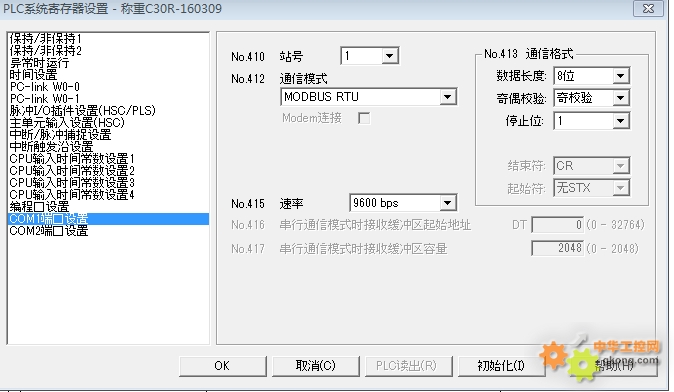

用的fpx加com3和仪表485通讯,
现在com3模块的通讯指示灯不亮。也不闪烁。
怀疑com3模块问题,拿触摸屏和com3模块通讯又很正常。不知道怎么个情况了。
此帖发自论坛手机版

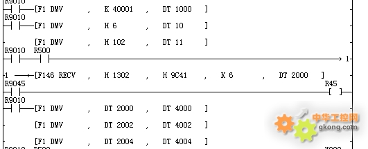

程序怎么编制的?看了才知道

发表于:2016/3/10 10:24:59
一会发图片,看看程序

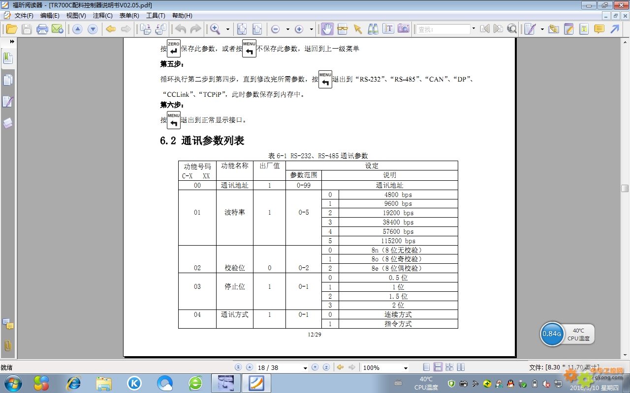

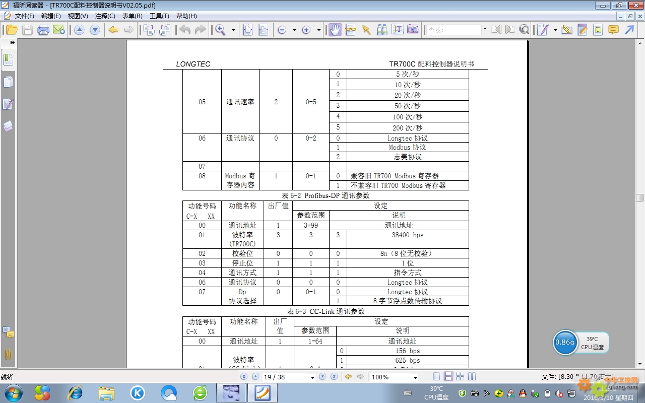

发表于:2016/3/10 11:12:01
通讯参数 问题

发表于:2016/3/10 11:15:53

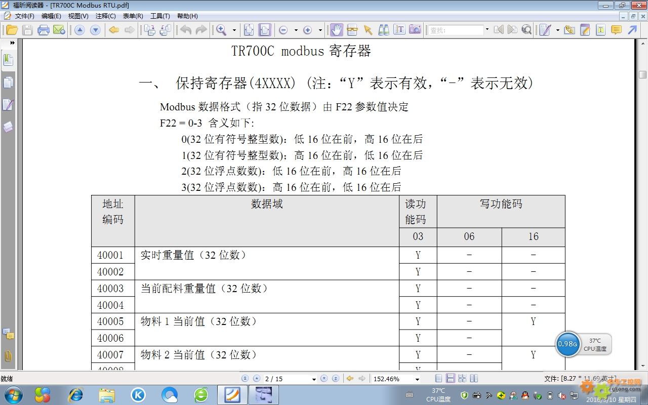

发表于:2016/3/10 11:19:38
