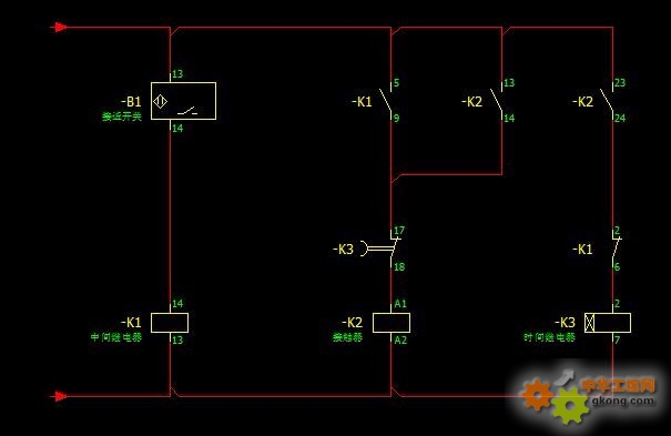

#20楼
这样就OK了

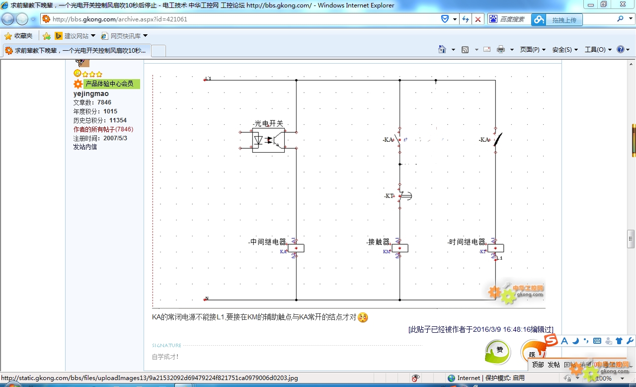

用通电延时 这样最简单了

#22楼
460141220
在
2016/3/10 9:03:18
这样子改,能到达要求
是是是,就这意思,画急了没认真看,上传了才发现有缺点

两种方法:1、采用断电延时继电器;2、采用得电延时继电器,原理图如下:

#24楼
回复 #15楼 460141220
我用到了光电常闭做风扇的停止用,所以没有这个问题的。光电在遮挡状态,常闭变打开时间电路无法接通KA的,风扇就没办法停止了。

#25楼
楼主改对了!
