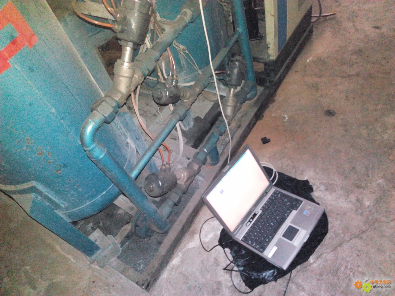

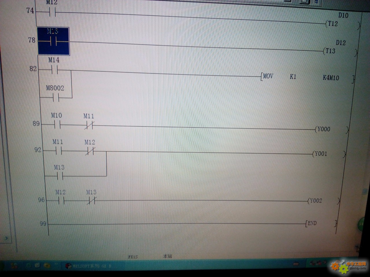

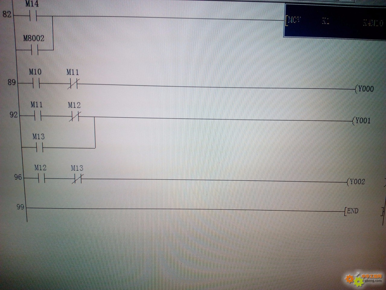

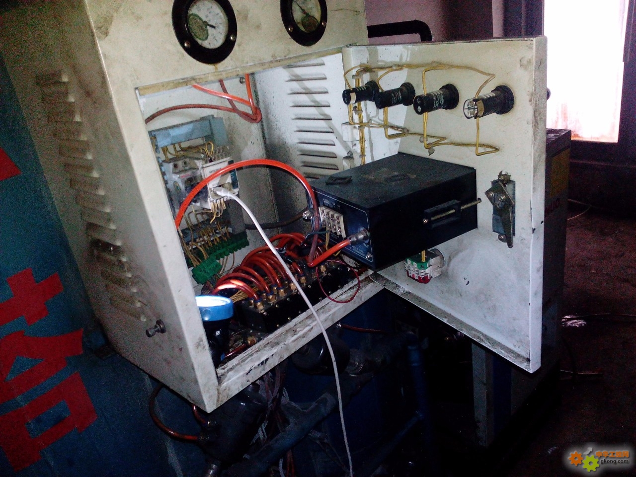

单位制氮机停摆浓度急剧下降,烧结炉没有氮气保护非常危险。快速检测发现Y0没有输出气动阀不工作,短路其输出正常证明继电器触点损坏。没有更换的配件,看正好输出还有Y3闲置赶紧拿电脑把Y0移到Y3。开机启动工作正常。

以防万一,输出加个中继转换

你这程序步数很少哦。

发表于:2016/3/9 0:45:17
点数在那摆着呢 不可能很大程序

楼主DELL那个系列?
D520?

发表于:2016/3/9 8:08:17
329345277
在
2016/3/9 5:50:53
楼主DELL那个系列?
D520?
看样子是‘620或是630的,带串口,虽然老旧,但还不错。

发表于:2016/3/9 8:13:32
功率大的话加个继电器吧
