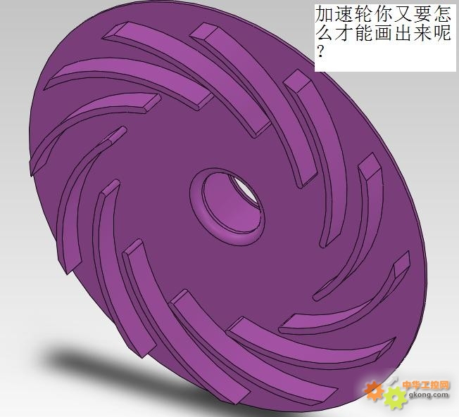

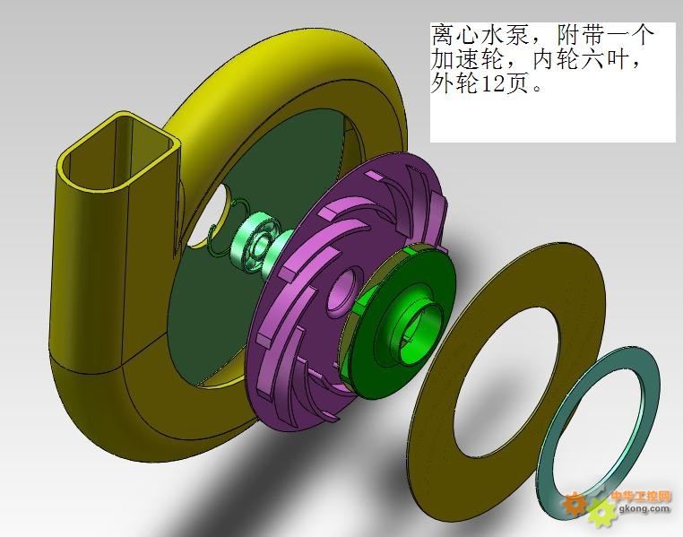

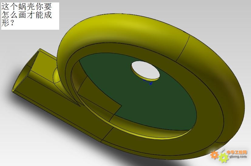

应别人的要求,帮别人画了一个水泵图:

这个是用什么软件?
3D Max
Por-e?

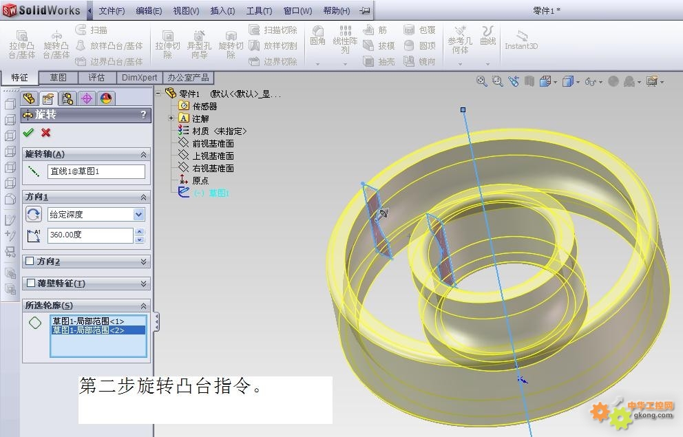

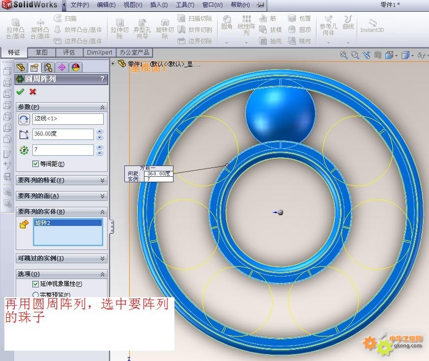

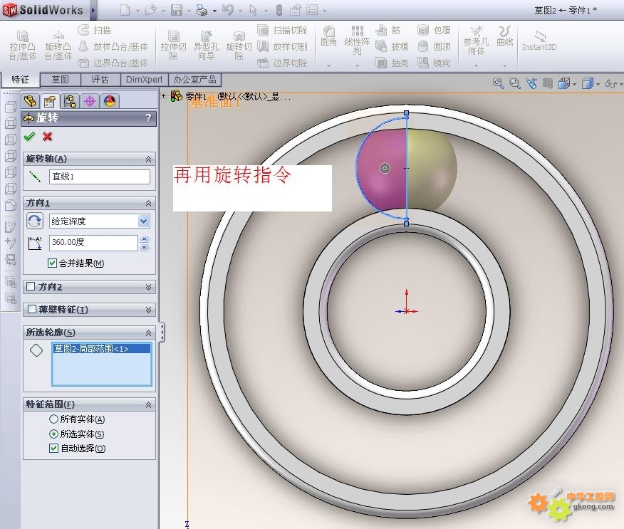

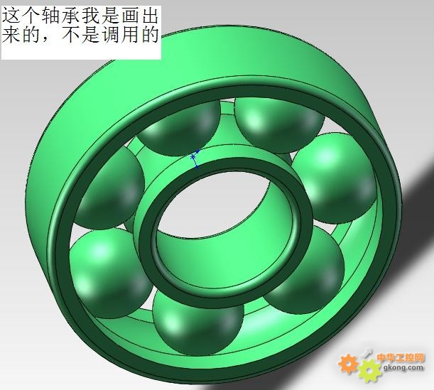

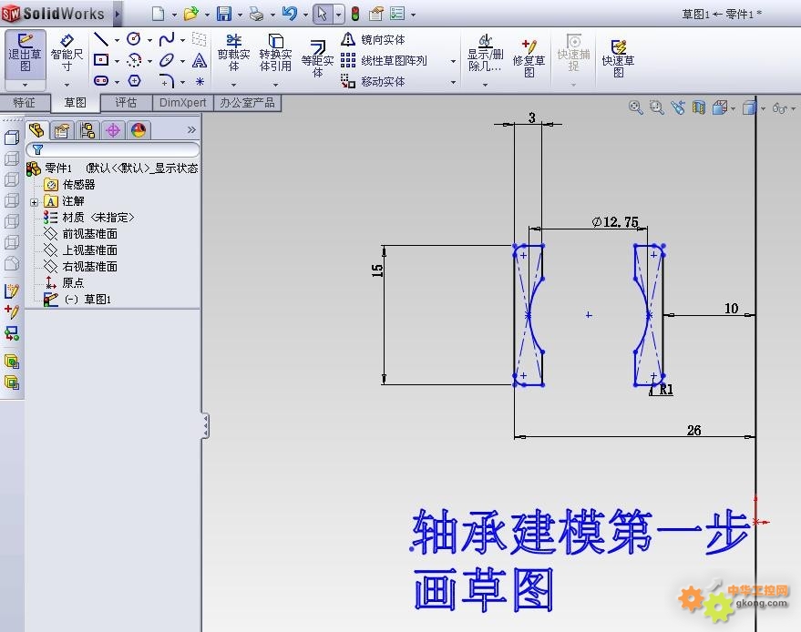

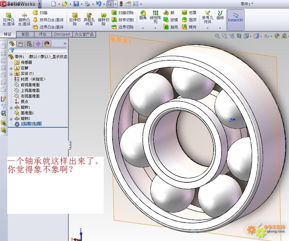

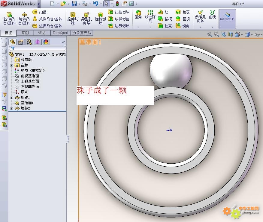

画轴承的步骤,我是按如下画出来的,比较简单。

我用CAD画过轴承,楼主的轴承没有保持架
这个涡壳用CAD画估计有点难,但还是可以画,不过得用交差集运算

看样子大部分人都用solidworks,用proe的到不多。最多的还是cad
