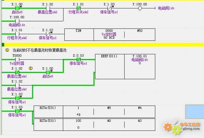

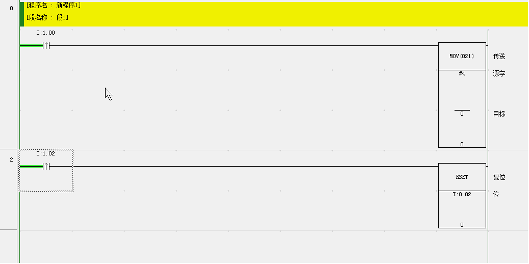

写了个小程序实验了一下,无论是十进制还是十六进制,输入点都不能复位,但是输出却可以正常复位,刚接触欧姆龙,求大神帮忙看看,是不是哪个地方错了
512
第燎季jfculJ
文章数:2
历史总积分:512
注册时间:2016/3/8
发表于:2016/3/8 12:16:49
第一次发帖,把图漏了

对输入复位,这个已经违反常理了……

呵呵,输入时信号,输出是执行机构,不能对信号复位置位的,只能对输出执行这种操作

输入除了通就是断 还有什么复位的

输入,是靠外部信号控制的,复位指令只能对输出和中间继电器复位。

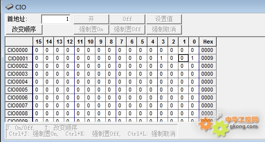

下图如何解释。

以下是引用fsjnzhouyan在2016/3/8 17:42:54的发言:
下图如何解释。
用个PLC,输入上接个开关,然后再来试试效果。
对于模拟器来说,输入只是一个中间寄存器而已啦。
