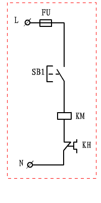

如图是点动控制,如何实现单按钮控制电机连续运行和停止!可以加继电器!不去百度,你能30分钟完成电路设计吗?
(补充):线路节点任意加,只要合理就行!(不要说用PLC哦)

做过几年电工的都要会吧,你贴的图不对哦

plc程序转换过来就可以了

单按钮启停?这个30分钟还真未必能想起来,

带自锁的按钮就可以,何必搞那么复杂?

这个只是测试逻辑控制能力,是没有实用价值的。以前接过一次,有时按钮按的不麻利会误动作。现在让我做估计有点难度

仅是娱乐一下,实用价值并不是电路的应用,而是对控制电路的理解!至于误动作,那是电路不完善!

最讨厌面试时候做单按钮启停的题了,完全没有意义

至少这个还是能锻炼一下
30分钟我是没法搞定的!
