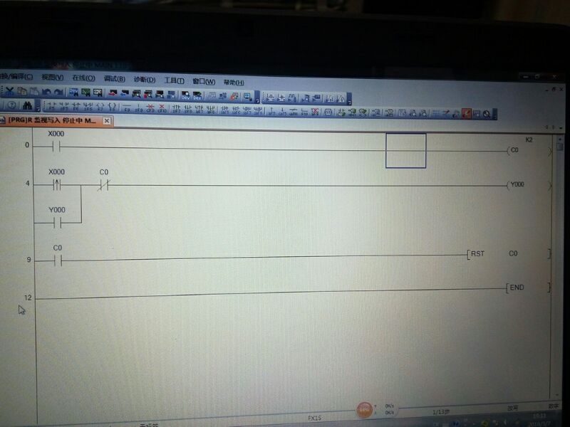

单按钮启动这个程序为什么用上升沿?

因为如果不使用上升沿的话,当X0第二次按下时,会由于C0复位后重新触发Y0,当然,如果你说你的X0按压速度超过扫描周期的话,当我没说。

你可以试试不用上升沿看程序如何执行的

支持2楼大神
个人感觉 :虽说单按钮控制简单 里面还是有些学问的

二楼师傅说的太好了,后来我想的也是这样的,谢谢了

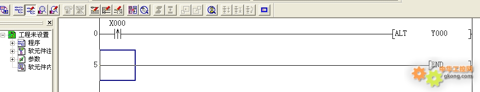

单按键启停电路之一
类似电路有多种

扫描速度啊

防止误动作!
