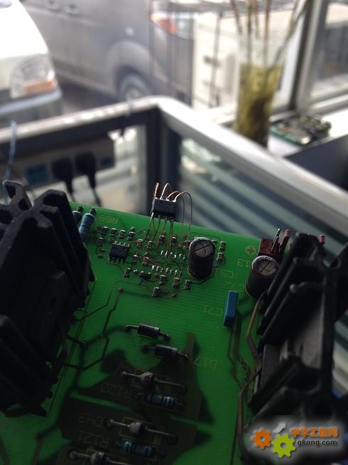

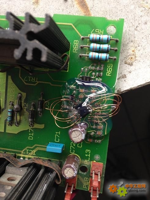

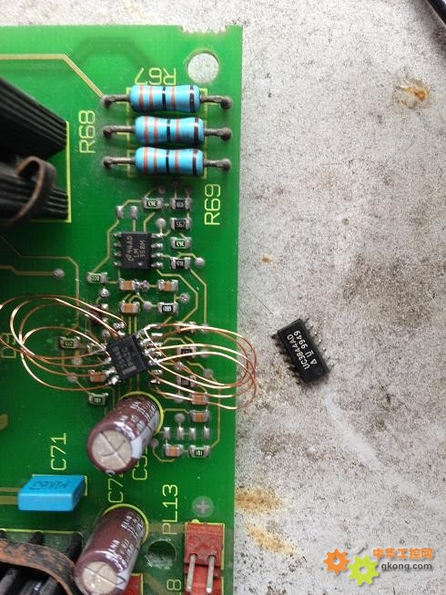

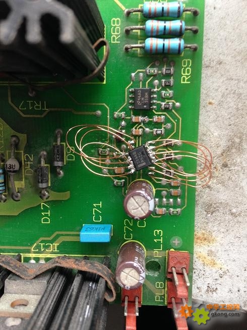

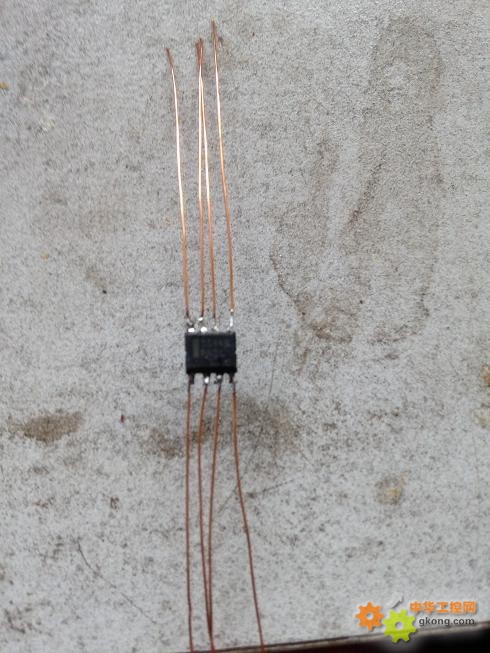

客户送来西门子变频器使用中出现不显示现象,经检测发现开关电源UC3844AD
sop-14损坏,手头没有SOP-14封装,用sop-8封装代替!

也这样代换过,其实不用接这么长的引线,把集成块引脚尽量分开可以直接焊在焊盘上的。

楼主厉害,这个是实验吧,没有就这样交给客户的吧!

美观度不够吧,这样交给客户会被笑话的~

想法真心不错,装里面又看不到

这个怎么说也是常用件,楼主竟然没有。

我就是这样交给客户了啊!客户着急用我1个小时修好了。客户很高兴只要能用就行!

这个很正常啦,只不过我焊接的比楼主短点。。。

这样也行啊,学习了。不知热熔胶时间长了会漏电不?
