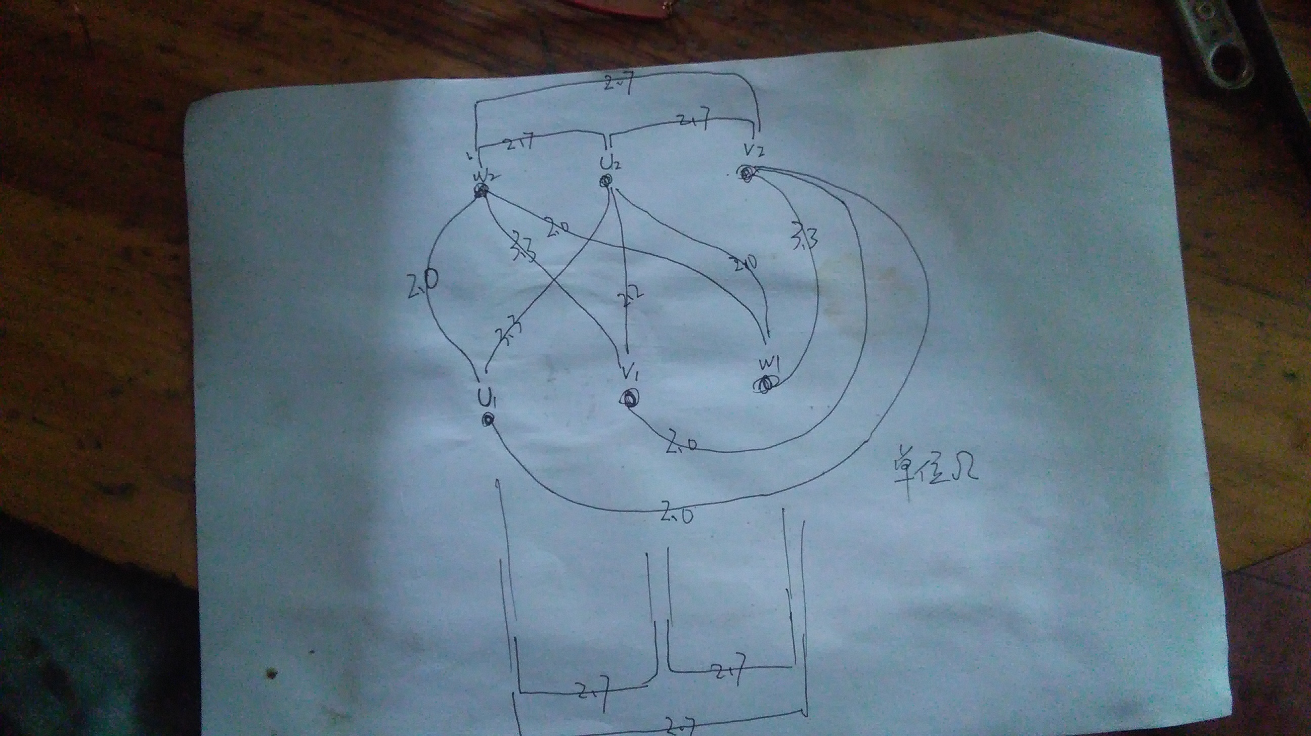

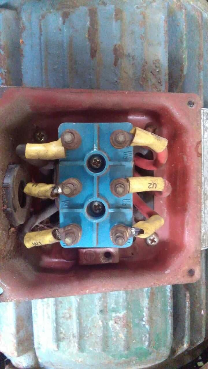

有这几张图片,能确定这个电机是"角/星星"接法吗?

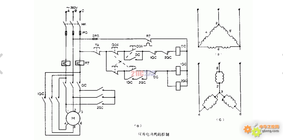

你要的是这个吗

不是!谢谢。

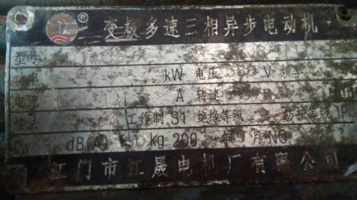

铭牌看不清楚,我没办法确定这个双速电机的接线方法是"角/星星"还是星/星星。所以有上面一问。

有个6极,另一个是多少?

铭牌就是关键,用酒精擦拭干净再看!然后马达的接线盒盖子内部一般都会粘贴有接线图的。

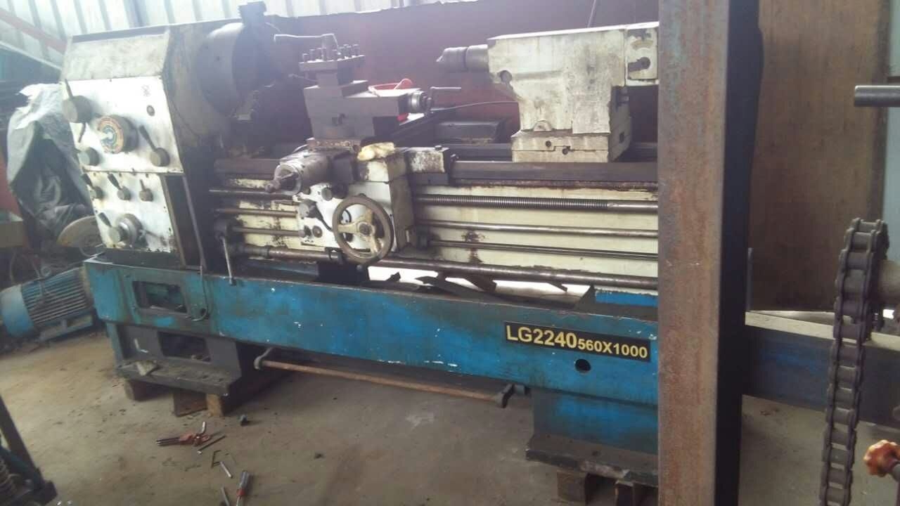

还是要尽量分辨型号以核实,或者也可参考一下同类型机床(仍需要验证)。
