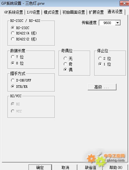

求教大神这是什么问题?是设置出现问题了吗?

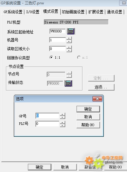

我的触摸屏我是proface gp2400,GP上设置如图所示,西门子PLC200没有设置,线也是九针的,不清楚这通讯线对不对?

你好,我上传了几张图片在楼下,你帮忙看下是否有问题,谢谢啦!

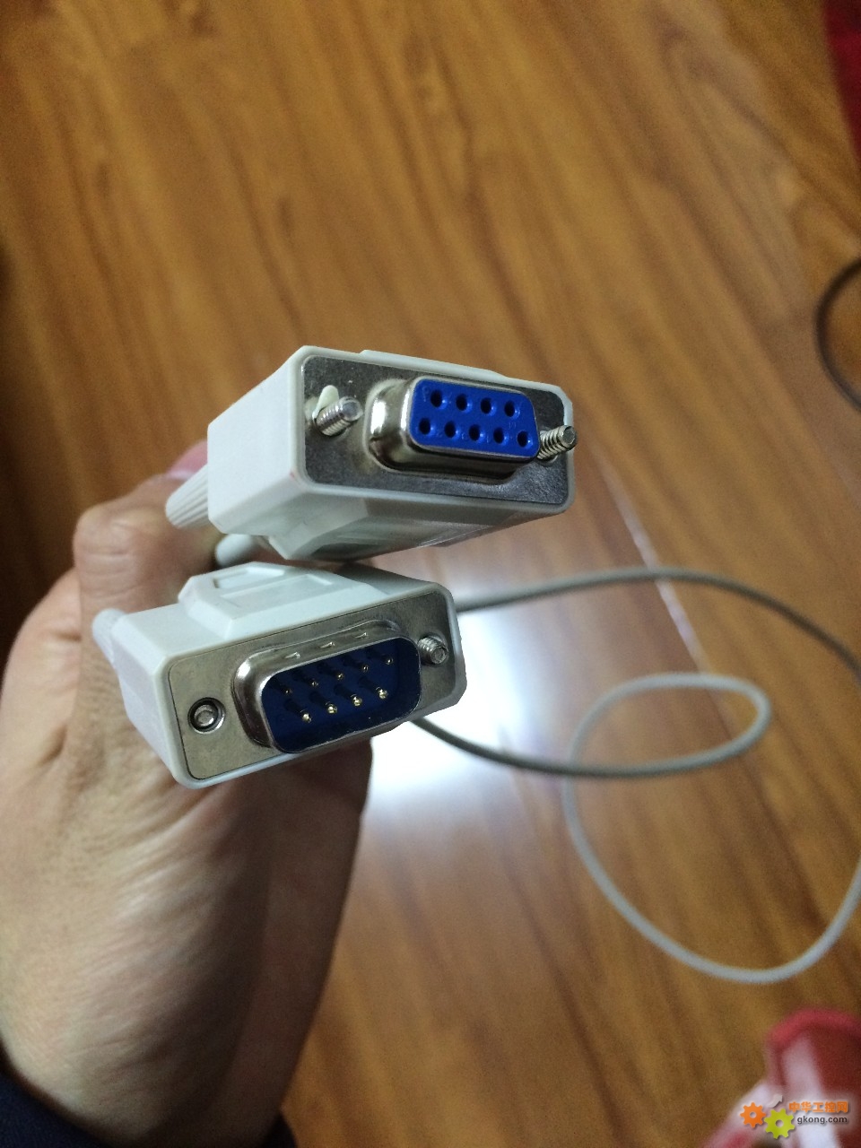

版主你好,我也不知道如何确认,上面也没有写型号,是公司采购买直接给我了 ,有没有什么办法确认吗?

你不会测量下对不对?

乱搞一通;GP2400上对应与PLC接口的通讯口是25PIN,你这9pin的通讯电缆怎么可能插上????

原来是这样,但是GP2400上面有九针的,这个COM2是不能用来接PLC的吗? 对这方面是小白,我也查了好多资料,有些还是不懂
