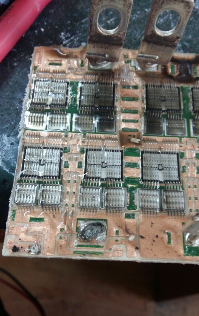

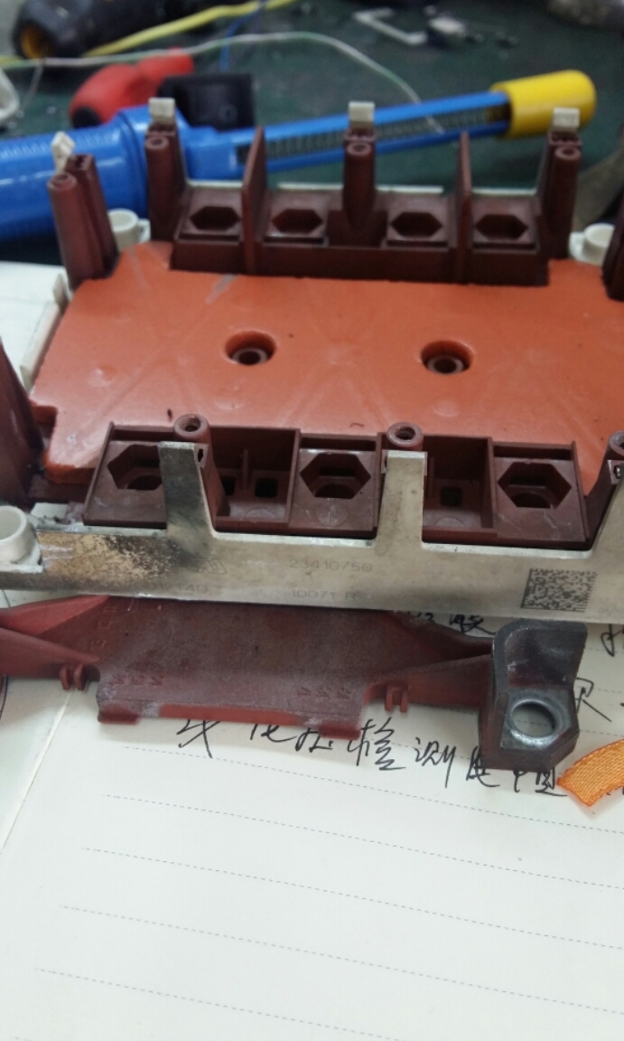

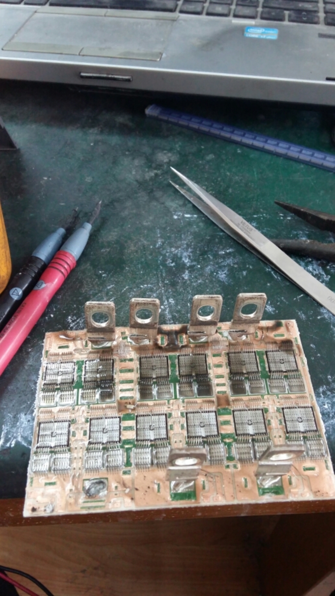

输出端子松动!拆掉加焊应该可以正常使用!

发表于:2016/3/5 12:31:30
楼主强悍,不能用就报废呗。弱弱问句,里面含金吗?

回复 #3楼 877476825
二手的都要1000多啊。不修成本太高了

回复 #2楼 yanwen0227
输入端炸线,不知道输出端为什么有问题

发表于:2016/3/5 13:58:57
主要是那个管子拆不下来 不知怎么焊上去的

发表于:2016/3/5 14:33:31
回复 #6楼 919355607
哪个不是管子,是输出端子,管子坏了修不好的,我以前修过一个,外加一个IGBT管,但是用的时间不长就坏了

发表于:2016/3/5 19:20:46
强悍 现在修好了吗

发表于:2016/3/5 19:43:50
那坏的是制动吗?
