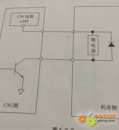

如题。这样是不是可以保护PLC的输出端口,要是并上个二极管,极性怎样接,如果接反了,会烧坏端口吗。

接反的结果就是烧坏输出端口。以前外出维修碰到一台数控机床二极管接反导致数控主板烧坏。

续流二极管为反向并联,以释放继电器断电后产生的反向感应电压,如一楼图。

呵呵;如果你动作频率不高,不加也是可以的;

接反了直接通过三极管短路,你说烧不烧呢?

接反了就是短路,肯定烧的,还不如不接呢

晶体管输出的必加

在线圈两端反并联
