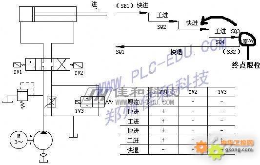

按此图不能建立油压,油缸无法快进、工进。

很久没看液压油路图了,目测该图有问题,液压泵出来怎么直接连回油箱了,这样系统压力上不去啊,是这样吗?不太懂。

以下是引用知道一点在2016/3/4 23:28:34的发言:
谁出的题,又是砖家
1.SQ4如何作用
2.工艺表是错误的,安次表都不及格
实际上不给出工艺表(或给出正确的),给出SQ4,YV1,YV2,YV3的定义也不是什么难题。

流程是不是这样子的?
启动SB1后,快进--撞到SQ2时 快进停 开始工进--撞到SQ3时,工进停 快进启动---撞到SQ4时快进停,工进启动,最后撞到终点限位(SQ5图中未标)工进停,经延时后快退,撞到原点限位后,开始下一轮循环!
谁出的题,又是砖家
1.SQ4如何作用
2.工艺表是错误的,安次表都不及格
1楼说的就是SQ2或SB2(终止工作,快速返回原点)

以下是引用lin71664在2016/3/5 21:22:54的发言:
流程是不是这样子的?
题出的不完善,你的作业也不及格
看图+文字作补充
启动SB1后,快进YV1动作--撞到SQ2 快进停 开始工进(YV3应该有动作,表的错误处)--SQ2消失,工进停 快进启动YV3断---撞到SQ4时快进停,工进启动YV3动作,最后撞到终点限位SQ3(没有SQ5什么事)工进停YV1,YV3断,(没有延时要求),快速返回YV2动作,撞到原点限位SQ1后YV2断,开始下一轮循环。
在任何时候,按SB2都要快速退回

按顶楼说明,没有SQ5;SQ4应当与SQ2的功用相同。
快进在SQ2工进后,以SQ2未压合作为条件。
