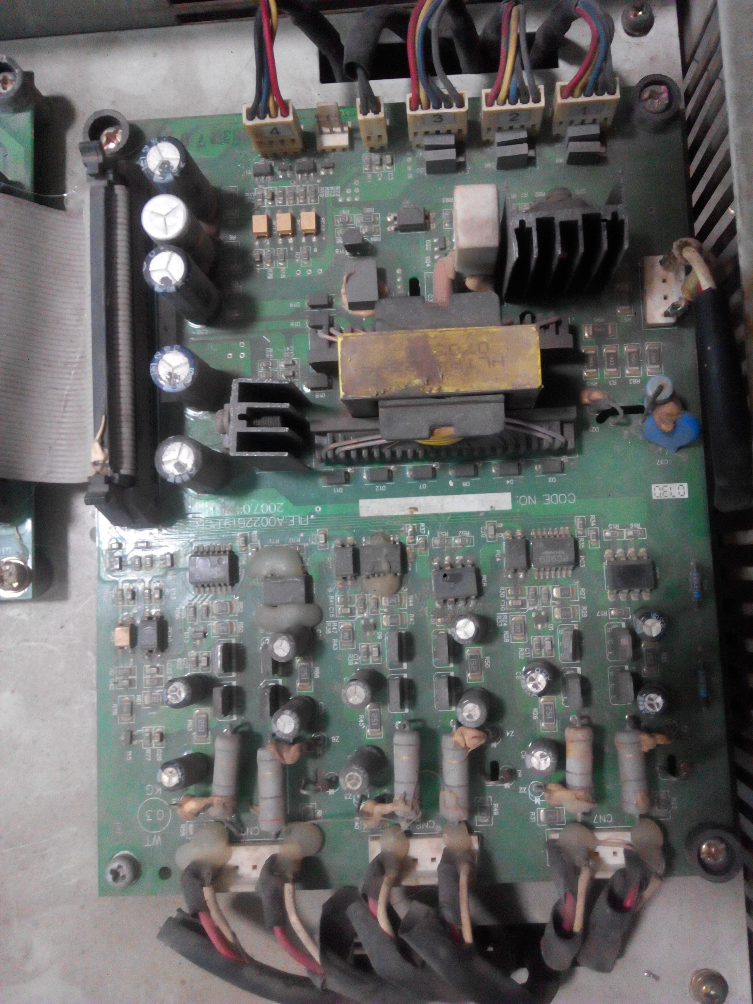

海利普a系列变频器,可能是粗心大意,把驱动门极的电解电容容量选大了,不带模块一切正常,带上模块就会烧坏光藕出来的贴片电阻,找了一块一摸一样的驱动板发现,有一部分电容是47uf的,我用的100uf,请问这是不是导致老是烧坏贴片电阻的原因?

贴片电阻是 两个2.4k串联起来到光藕929 14 15脚的,电路板上14 15脚是连通的,也有可能数反了,2 3脚

光耦929的14、15脚??????

是的,929  16个脚923 8个脚,如果我数的方向没反就是14 15脚,数反了的话就是2 3脚

PC929有16个引脚,如果是如此的大意,很难想象你以后有多高的技术水平。

发个图片上来,或确认一下光耦的型号,如果是PC929光耦只有14脚,所以请您还是重新检查一下光耦型号和电路…
要不会真的吓傻宝宝的…

哥哥,你去看看资料929有没有16个脚,16个脚的是316.怎么犯这么低级的错误

不管316还是929,管脚排列怎么都不知道呢,楼主还是好好学习一下基础知识再来搞变频器吧,不然你会付出很大代价

不好意思,我是学徒以为光藕只有八脚跟16脚的,这是我拆机照的,图片有些模糊,就是929 12 13脚出来的两个2.4k电阻老是烧,我都是用余电启动的,这是什么情况?会不会是电容选大的原因
