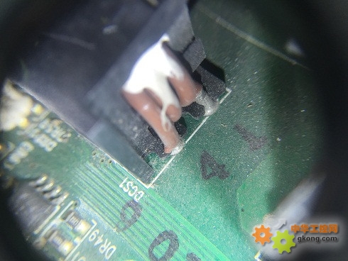

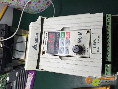

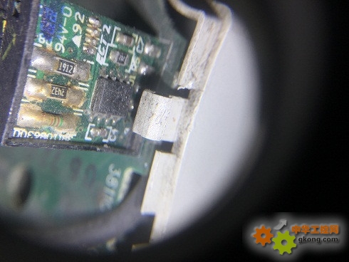

接到一台台达1.5Kw变频器,上电就报CF3,无法进行任何操作,网上可以屏蔽霍尔,但不知道怎么操作,请搞手指点,谢谢!新手!
上面有四个脚,短接哪两个脚?

这东西,有时候换另一相接电又可以正常运行,有电压输出!但过个十几分种又跳CF3!

直接换机才是出路

把霍尔换了吧!

那不是想学点技术嘛!不在乎修不修得好,主要是过程!

至少也得确认是他坏了吧,买一个几十块呢,变频器也才值100多

芯片下面12角

检查下电流吧 屏蔽后会烧模块的

能不能再详细一点点!十分感谢!有四个脚!

换了好了就有经验了,如果不尝试,你永远不知道什么坏,替换法也是维修的一种手段。
