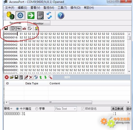

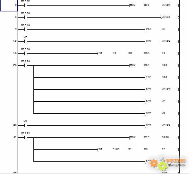

附图为我自己思考出的程序
程序大致上是利用超级终端机软件传入一个数值(31)
PLC收到后便会对数值+1然后回传至PC上的超级终端机(31+1)
程序是可以的问题是PLC会不断的回传数值回PC上的超级导致终端机软件当机
不曉得有什麼地方是我忽略的,我希望做到的是,傳一個值過去然後收到一個回傳的值EX:传送31收到32
而不是无限收到回传的值,希望有人能够帮助我给我解答,拜托了
我使用的是FX3U-64MT透过FX3U-232-BD传输介面进行传输

rs那条命令用个开关触发试试

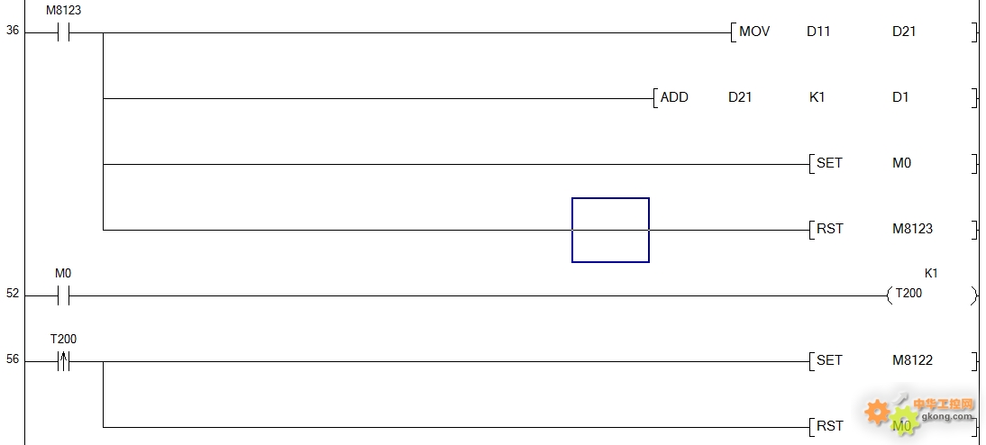

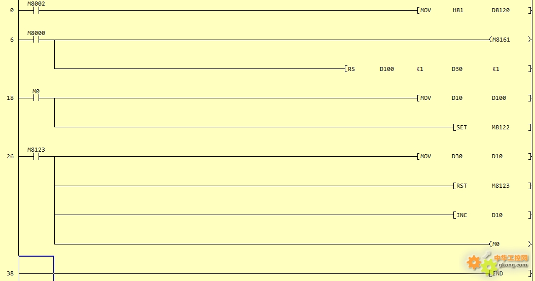

试试这样的写法~~

用M0上升沿给M8122置位岂不是更好一点?!

看看程序,是不是这个意思,先接收后发送!如果你要求的是ASCII的话转换一下。

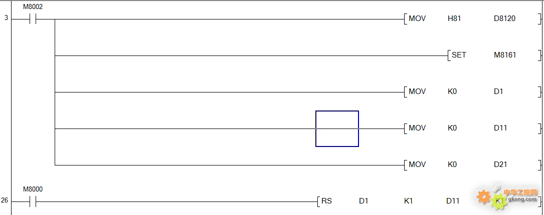

请问是否有GPPW的档案版本
我没有使用GXW档案版本的软件
麻烦了,感谢大大
您提供的图档我想试试看!拜托了

请问是否有GPPW的档案版本
我没有使用GXW档案版本的软件
麻烦了,感谢大大
您提供的图档我想试试看!拜托了
http://bbs.gkong.com/archive.aspx?id=394045
这个帖子可以下载软件的!
