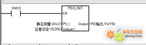

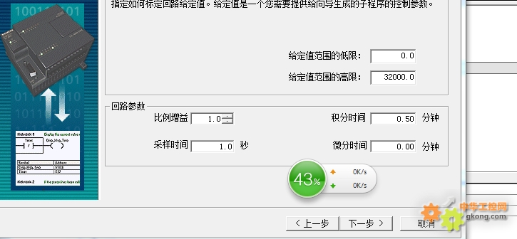

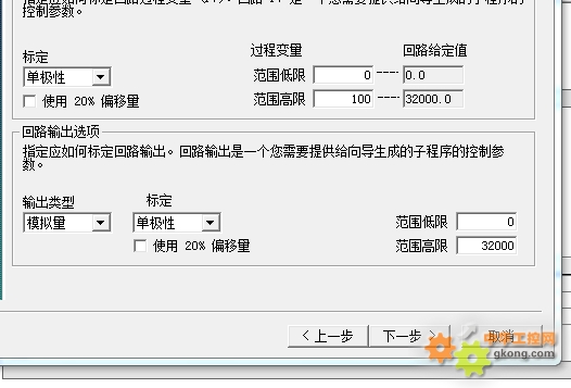

我要做一个用PID控制模拟风阀的项目,PID始终没有输出,不知道什么原因,输入为AI2(压差测量值)vd200为压差设定值   vw150为PID输出寄存器      相关图片见上图    我感觉是PID设置出问题了,请大神指教。

发表于:2016/3/3 14:12:52
监控的页面看看

发表于:2016/3/3 14:15:34
放监控页面看下

发表于:2016/3/3 16:22:12
估计给定值太小了,看看AI2是多少,先调到和AI2相等,在上下改变定制,也许是方向反了

发表于:2016/3/4 9:33:44
回复 #2楼 gk_0
问题解决,谢谢关注。过程值高于设定值了。
