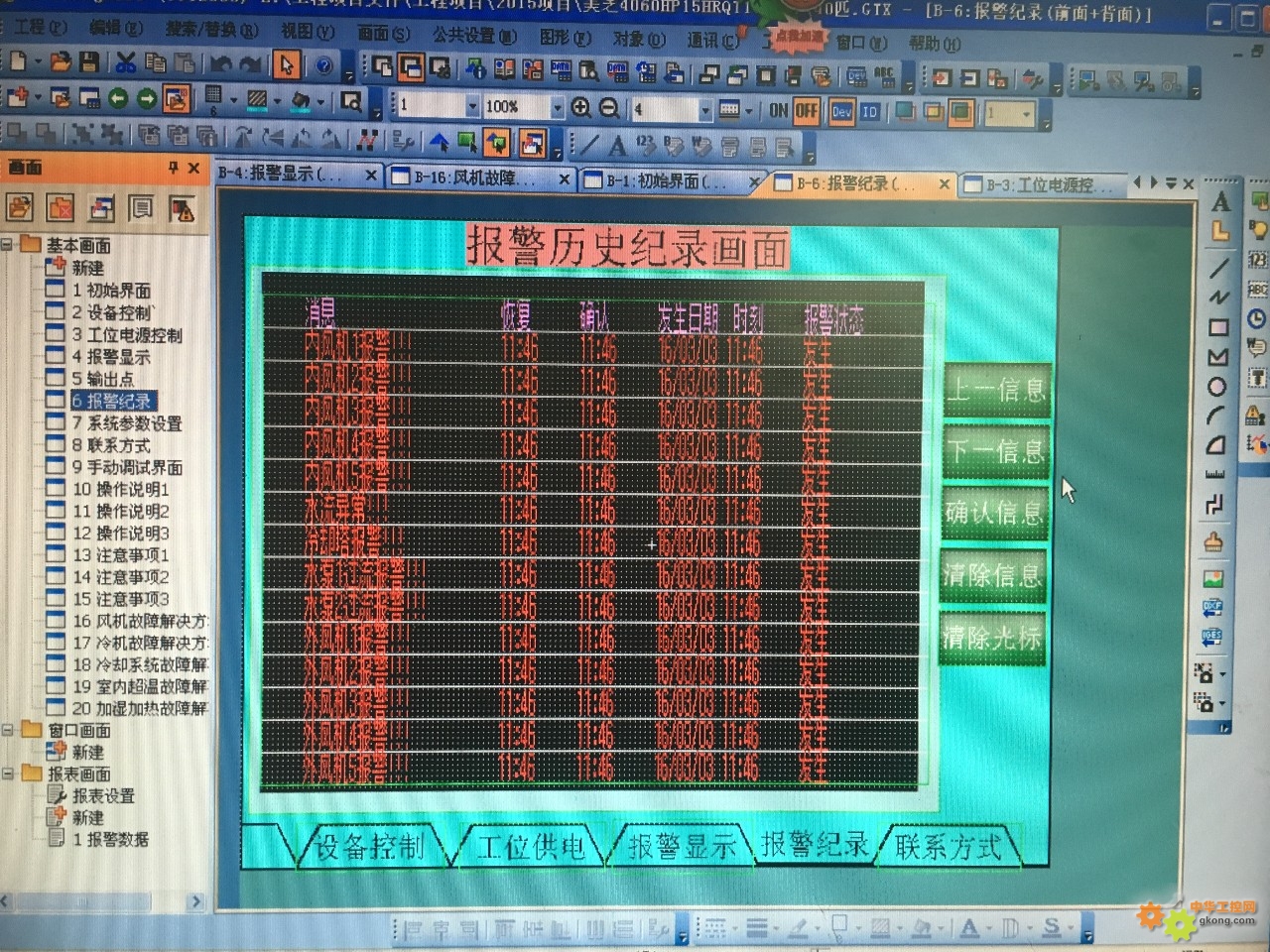

请教大神,外部设备报警时,怎样从正常界面自动切换到报警界面?

PLC内中间继电器可以触发的;

直接设置触摸屏画面存储元件是PLC的D寄存器,报警时往该寄存器写入报警画面的画面号即可

回复 #2楼 高雅的雅
三菱触摸屏有点不一样,像威纶通和歩科都很简单。

回复 #1楼 ZCMY
楼主的意思我不是很明白!敬请指示!

发表于:2016/3/3 11:25:24
352955619
在
2016/3/3 11:13:42
你错了:三菱直接在系统设置画面存储元件,威纶还需要什么PLC控制.......

回复 #5楼 高雅的雅
请教了!楼主是否有例子!现在还是搞不定呢!

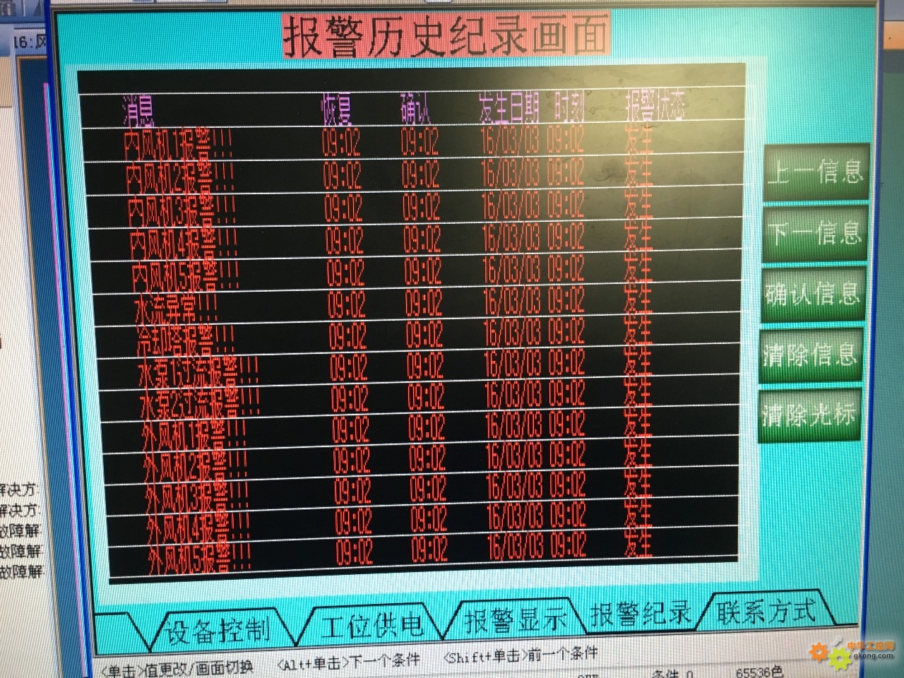

回复 #5楼 高雅的雅
报警画面是这样!

发表于:2016/3/3 11:54:31
假如切换画面寄存器为D90,那么LD M10 MOVP K6 D90 就出来了。
具体自己玩啊。

发表于:2016/3/3 12:49:44
你打开公共设置--里面有一个画面系统寄存器设置(例如画面寄存器设置如上面D90),设置好以后报警信号上升沿MOVP K6 D90,这样就足矣
