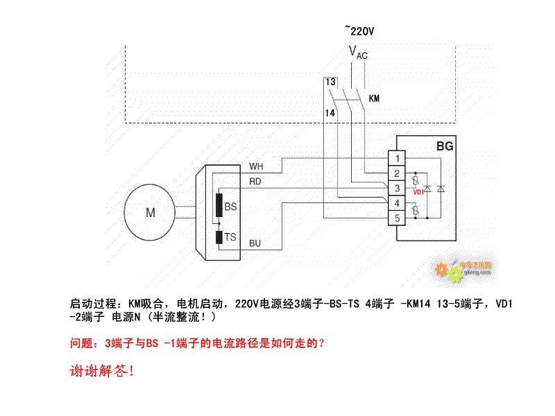

明天到单位把1#端子线拆掉,看看能不能正常工作!

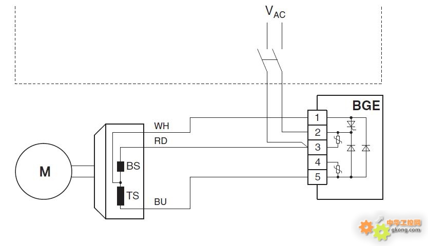

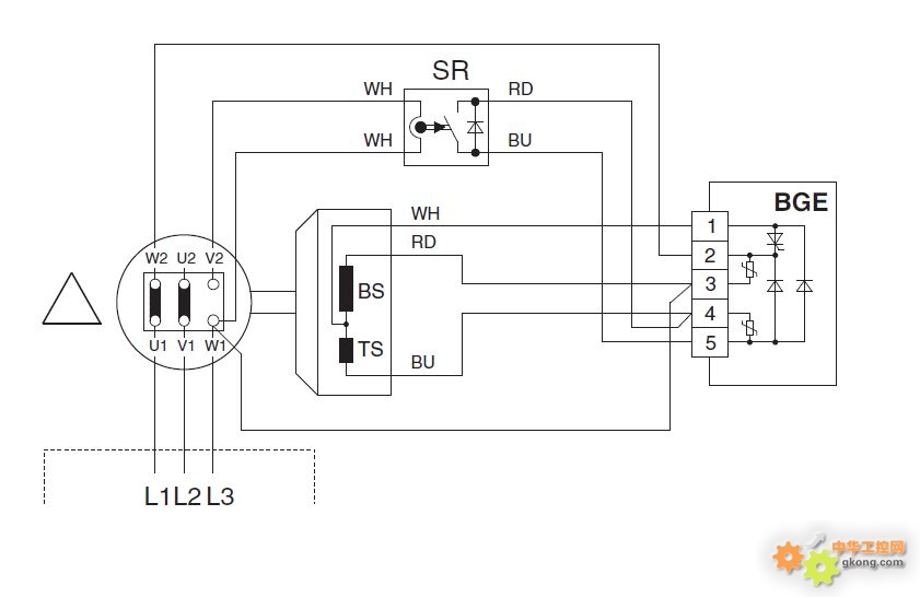

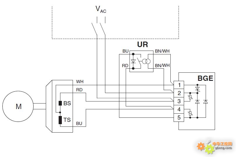

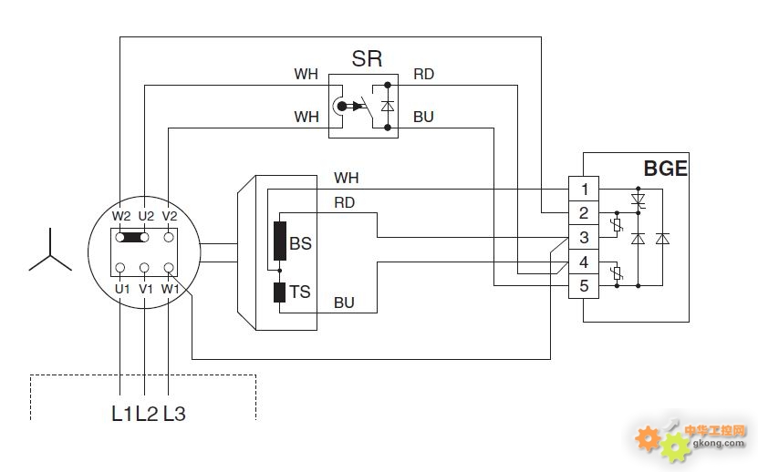

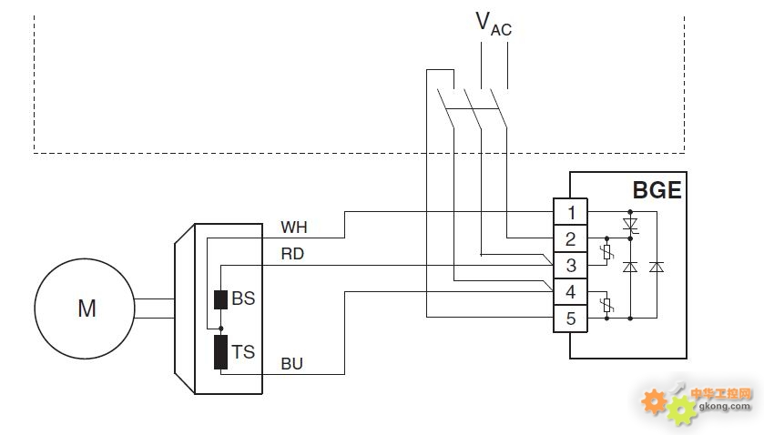

我们用的sew点击刹车,我记得有两种接线,只有看图纸
