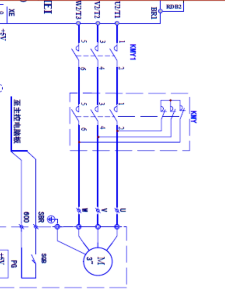

看看,这设计,变频器输出,两个接触器的作用分析下。

我先来分析,不对,请多多指教,工作流程分析,变频器开始准备工作,1,KMY接触器吸合,上面连动常闭的触头断开,2接着KMY1吸合,开始启动电机工作了。 为什么是KMY先接合呢,我是这样的分析的,KMY1起隔离作用,如果是KMY1先接合,就有短路问题,同时接合的话,那就可以少用一个接触器, 但这样不安全、 结束过程,KMY1先断开,接着KMY接着断开,常闭触头就闭合,把线圈能量释放掉。第二次启动时保护变频器。我是这样分析的,如果先是KMY,先断开,常闭马上闭合,KMY1就来不及了、断开了,就失去隔离的作用, 不对,请多多指教。
貌似比较合理,但没见过这样的设计
不走寻常路。

什么品牌变频器,你分析的和我的观点相同

变频器输出端为何要这样接线??有啥优点??

这个真没见过,感觉没必要

回复 #4楼 leechengyu
用在电梯上的,工作性质决定,经常起停。这样设计应该有用

没见过这样的

发个完整的图来看看嘛!

电梯上这种控制回路很少哟
