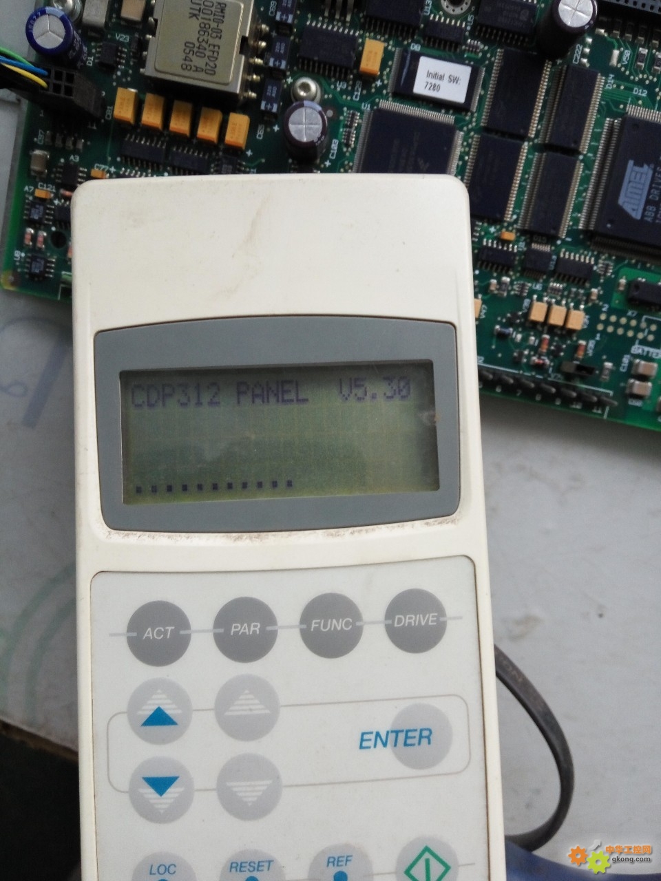

请问RMIO-02C板哪里出问题了?

显示什么呀?有图片吗?

发表于:2016/3/3 10:29:23
回复 #1楼 xuzhaokun

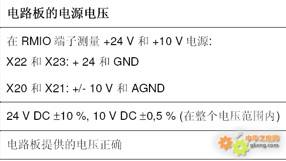

1105

RMIO可以这样测量
1105
pgldh
文章数:49
历史总积分:1105
注册时间:2001/3/22
发表于:2016/3/4 9:22:42

发表于:2016/3/4 10:12:56
现测测电源是否正常吧

注册时间:2013/11/8
发表于:2016/3/6 22:59:18
回复 #5楼 kazefsh
已修好,芯片6LB184坏了
