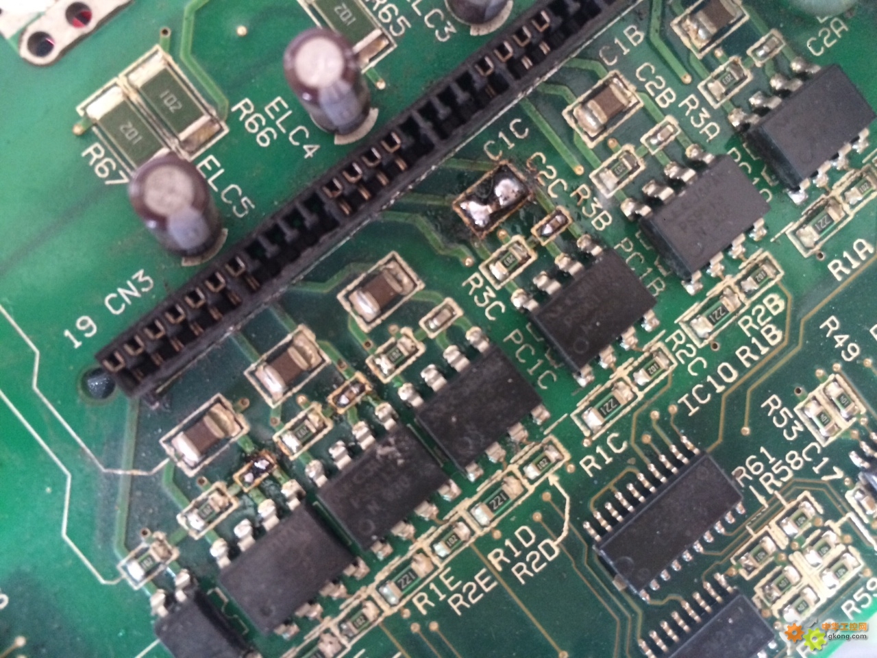

电阻旁边的贴片电容应该选择多大的更换

跟隔壁电容一样大

用放大镜看一下,其他的。

用电容表测下,其它驱动电容就知。

是1uf50v的吗?

就是没有电容表咯

大于0.1uf就可以了吧, ps9613规格书上测试电路是这么标的

这种电容怎么看容量啊……!想学习!

贴片陶瓷层叠电容不标容量的

狂歌乱舞
在
2016/3/1 13:33:17
跟隔壁电容一样大
正解,功能都是一样的。
