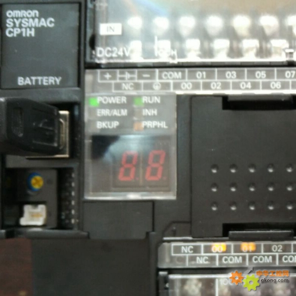

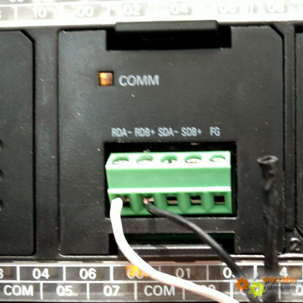

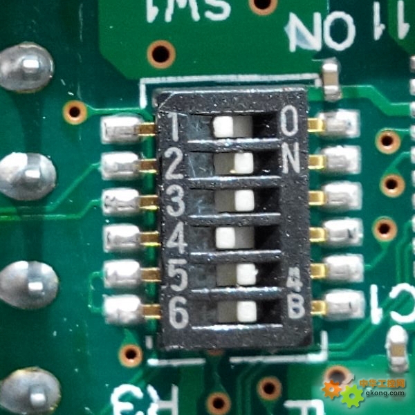

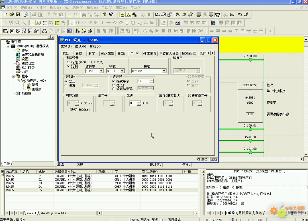

1、欧姆龙plc型号
2、欧姆龙PLC RS485模块
3、欧姆龙PLC 模块跳线设置
4、PLC软件设置
5、编码器说明
编码器型号为ME38SE06REB,该款编码器和欧姆龙增量编码器大小尺寸相当,该款绝对值编码器具有抗振动、抗干扰、防灰尘、防油污和宽温度的特性,能轻松应对恶劣工况,能和欧姆龙PLC连接通讯,实现绝对值控制的功能,最主要的是该型号绝对值编码器,性价比极高,售价和欧姆龙增量型编码器一样。

既然是案例,是不是应该给出资料及程序,这样才有用的可能。

是的 还有把编码器图片传上来

上传个程序吧 欧姆龙通讯比较麻烦点 指令的写很多
