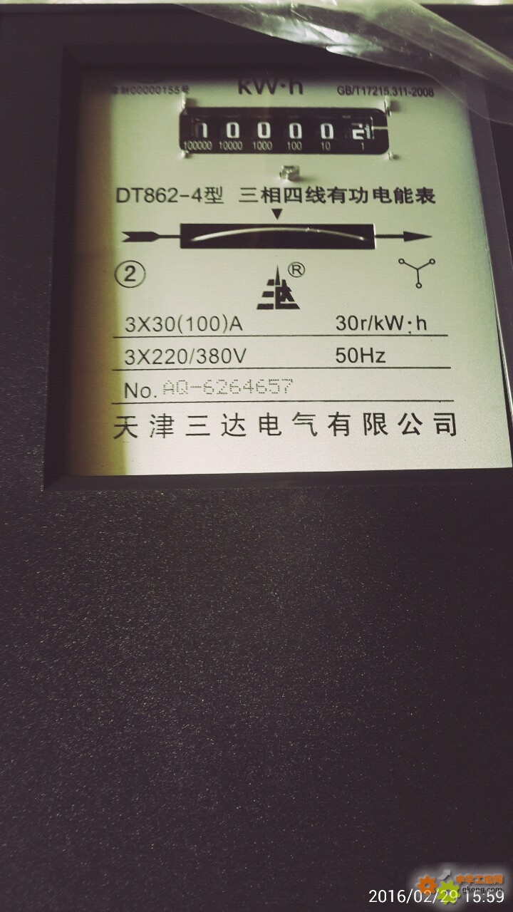

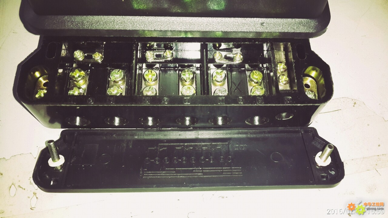

零线那个孔很小,还需要接2根线,能否不接零线,把零线在表外面叉接上

纯三相负载不接可以

可以,用细线跨接在零钱上

零线可以用细线串接 但是一定要接

不行的,你这个一定要接的。

零线不接电表不能正常运转。

电压线圈,当然要接上N线,但可以接一小点的N线。

以接为宜,如楼上等所说。

零线是必须要有的

楼主也可以先不接零线试试看电表会不会转动呀,正常电压线圈只需要很细的线就可以了
