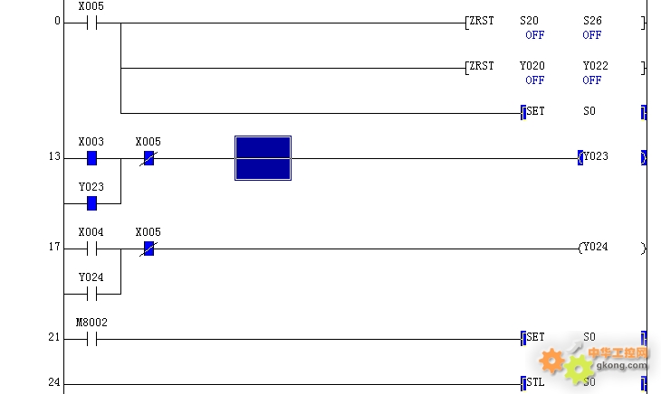

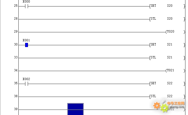

PLC控制变频器输出七段速问题,我的问题是当按下X5停止时,步进转移到S0了,可是当我按下X1时,为什么不会跳到S21中去?

请先按x0激活x1所在的步。

x0和x1不是并列关系吗?进到S0步,如果X0闭合,则执行S20,如果X1闭合,则执行S21

步进嘛,得一步一步来!先S20,再S21

先X0后X1就可以了。

从顶楼附图上看来,X0和X1不是并列关系,而如3楼所示。

3楼正解,参照修改就好!

怎么才能弄成并列关系?我是想实现按哪个开关即可选择一种速度

应当是在SET S20之后,接LD X1、SET S21吧,指令手册上会有介绍(并行分支)。
