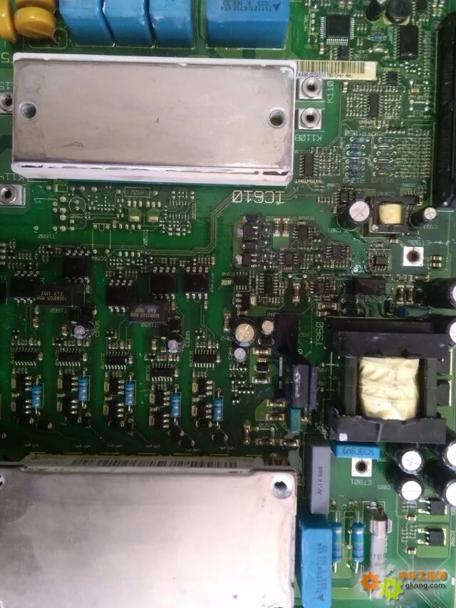

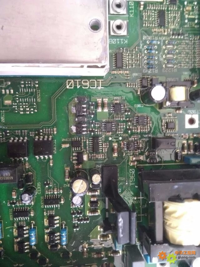

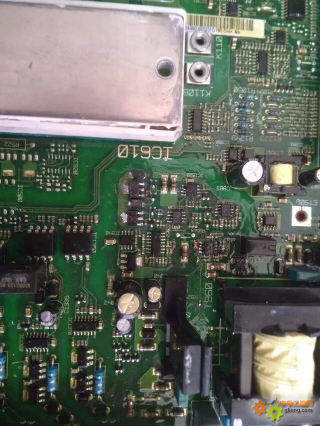

我有台丹佛斯111的机器37KW的,开关电源坏,修好后上电ON灯不停地闪,屏幕也是,一会亮一会灭,这是不是开关电源还是有问题,并且开关管不停地吱吱的打,这要怎么修

还没有修好,开关电源保护打嗝了。

这个修的比较多,电源还有问题。

那是哪一路,我现在不知道怎么下手了

稳压反馈,二次供电,都要去看,这个不是一两句就能确定的,给输出侧供电看电流也可以判断后级是否有负载过重。

稳压回路和二次负载应该多一些!
