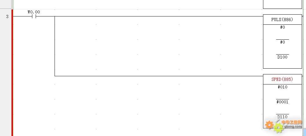

这照片是我用100.00发脉冲的指令 我现在想用100.01单独发脉冲 如何实现呢 我从晚上找了下资料 说是sped端口指定符改成010就可以了
用相同的方法 报错了 头大 各位大哥帮忙啊

第一个#0改成#1就好了。

单独发可以呀 但是方向那个点还是没办法做其他用途
