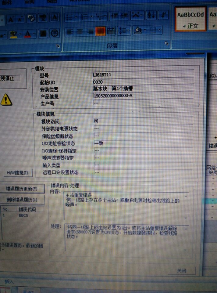

三菱cclink断电后故障
4
1597
三菱cclink断电后故障
571
lxl6600
4
571
作者的所有帖子(4)
2016/2/27
发表于:2016/2/27 12:33:25
一通讯上就没有问题,断电再上电就报故障,代码为bb5c,硬件上没有烧坏

界面中提示你有多个主站存在。
你那各是些什么站?
三菱 PLC、触摸屏、伺服电机、变频器、数控系统

CC-LINK只能许可一个主站,楼主知道吗

主站为LJ61BT11,四个远程IO模块为从站

断电的时候从站是断电状态还是上电状态
