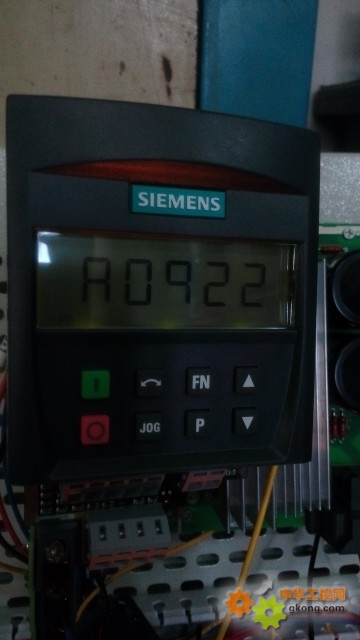

如题,公司做的一块演示板,西门子mm420,1.5kw,空载运行报a0922,意思是负载缺失,我想屏蔽,有没有师傅知道屏蔽方法?

补图一张

为什么要屏蔽呢? 完全可以空载启动,没有任何影响。

1979设为0

A是报警号,也需要屏蔽吗?如果是,那就看看参数P2100 = 922是否可行(我只用它屏蔽过故障号F,没屏蔽过报警号A)?然后,P2101 = 0就可以了。

以下是引用kdrjl在2016/2/28 15:39:50的发言:
我试试,谢谢了
老版啊,F0001能屏蔽吗。

故障号在10以内的,都是不能屏蔽的。这好像n年以前是西门子工程师曾经告诉我的,10内的故障号,都属于恶性故障。不允许屏蔽。
