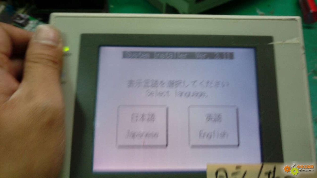

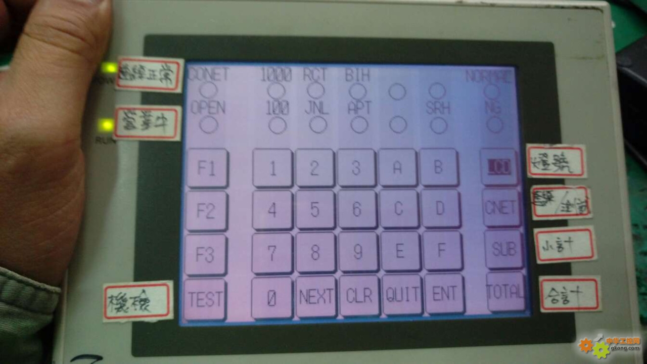

各位大神可以教我把第1張的程式 複製上傳到第2張 這台機型是omron nt31 願意付費100

各位大神可以教我把第1張的程式 複製到第2張 願意付費100
這台機型是omron nt31-st123-v3-ho
求求各位大神教學

设备的电控是整体的,尤其是触摸屏显示部件,是配合核心控制器来使用的,比如PLC。
所以有时候即使能够拷贝一模一样的程序进另一台型号相同的新设备里面,那台新设备也需要搭建一样的使用环境才能正常运行。本例,单单复制触摸屏程序还不行,还需要复制PLC控制器的内部程序。

有软件,电缆就可以了,不难

还得有密码,有些有密码的,没密码也要搞半天

有些屏就是不能上载,得有源程序。

同意1楼的,单看触摸屏上的画面来复制是不可行的,只能是配合plc程序和结合实际工况来做程序,再就是有源程序,否则收你100元那是在骗钱。

請問我有安裝omron程式了
這2台都是同一個機台使用
可以複製的過去嗎
先上傳存在電腦
載下載到沒程式那台
謝謝
