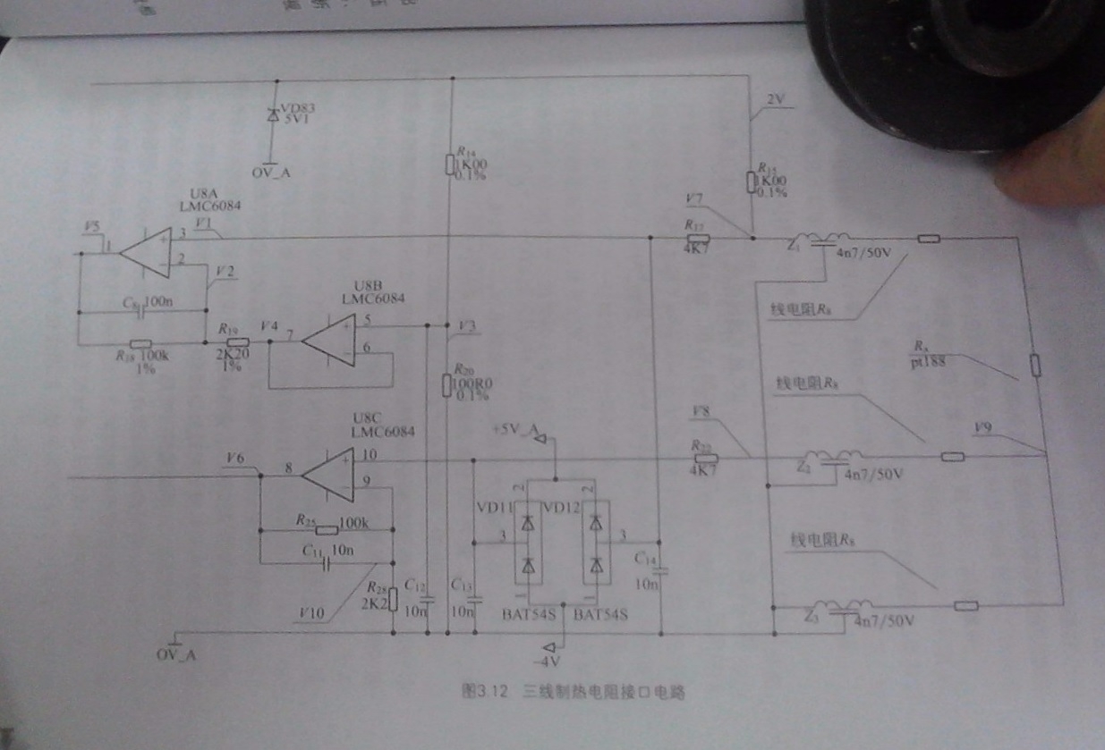

大侠知道倍福的KL3202结合PT100测温原理吗?是不是电桥法啊,有没有KL3202的内部结构图,不要官网上的示意图。

给个图参考下,内部解剖实测的电路图较难得到吧。

楼主可以对着电路板把原理图绘出来呀,又或者花钱请专业抄板公司帮你把图纸弄出来!

回复 #1楼 hty.czh
谢了,你用的书什么名啊,改天陶一本。

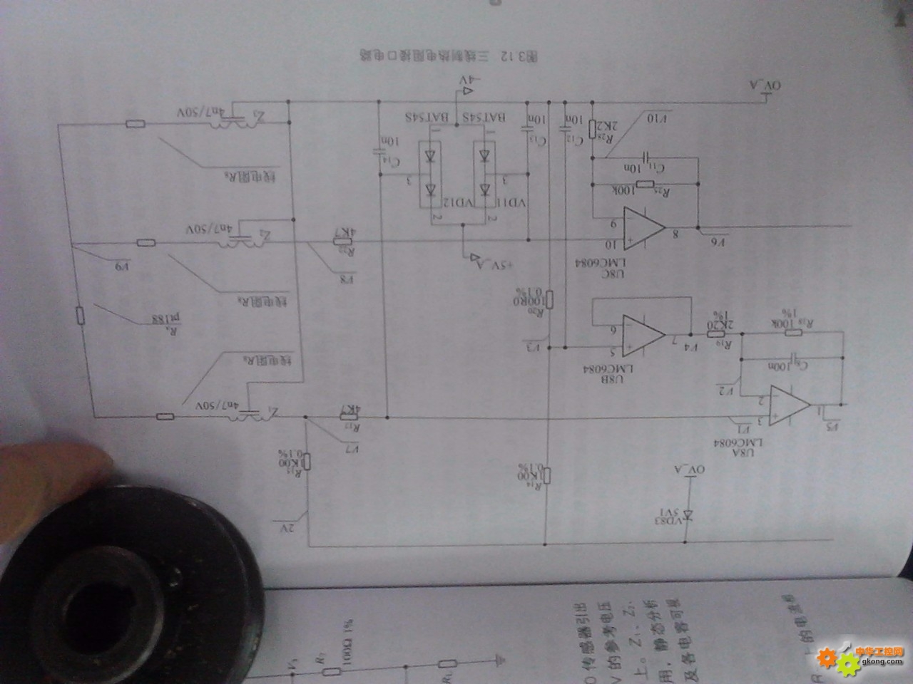

为什么编辑帖子不能把图片调个方向呢?
你要的书:http://bbs.gkong.com/archive.aspx?id=373346&page=1

不好意思 请原谅我 强迫症 发作了

TP100就是铂电阻吗?没那么复杂的电路吧?用桥式电路全桥或半桥都是可以的,而且有现成的仪用集成电路。模块都是采用的集成电路。

铂电阻的测试,都是用现成的模块,很方便。而且市场上也好找到对应的东西。
